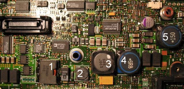

при осмотре обнаружил что 046А (или это F7805) уже когдато перепаивалась, о чем свидетельствует заплыв припоя на контактах и остатки флюса на плате. дорожками контачит с ADP3410.
046A
а если вариант с тем что может отвалиться катушка, то какие имеет смысл подозревать?
катушки
mikkey, спасибо за отклик!
На сколько вижу правильное обозначние не 046A а F7803, но у IR чёт такого не нашол, плохо видна последняя цифра, или там F7805 = http://www.irf.com/product-info/datasheets/data/irf7805.pdf
А дроссели все проверить, их немного, чё тут гадать-то..

Пропаял все катушки и четвёртую ногу irF7805 полевика. Как мудрость гласит: если прибор не работает или работает нестабильно, то в первую очередь нужно смотреть, что по питанию. Есть мысль поменять irF7805, но ни её ни ADP3421, ни ADP3410 нет в продаже. Договорился с продавцом под заказ, но по его словам это очень долгая процедура.
А пока что, может ещё будут какие мысли? может irf7805 и irf7811A взаимозаменяемы, а при прошлом ремонте как раз этим и воспользовались. Потому как в даташите на адп в типовой схеме включения указаны как раз 7811.
Дело может быть и не в полевике, а как раз в adp3421 так что на данный момент ИЩУ ДОНОРА!
