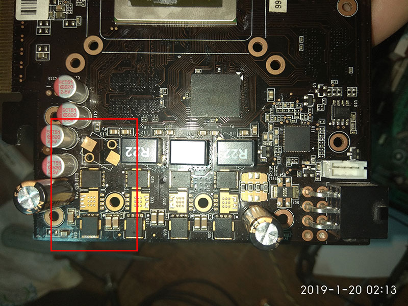

Принесли мне видеокарту Palit GTX660 OC 2GB (GPU GK106-400-A1, ШИМ NCP5395G) с проблемой "невключается компьюбтер при вставленной видеокарте".
Проверит на КЗ по входу - мертвый электролит - заменил. КЗ ушло, но при проверке до вставки в стенд обнаружил в довесок прибитый мосфет в первой фазе (всего 4+1). Заменил, все сопротивления пришли в норму (GPU - 13 Ом, Память - 180 Ом). При подключении опять же материнка ушла в защиту. Три фазы питания GPU, которые идут от дополнительного разъема работают четко и даже система запускается до момента установки драйверов, а вот так что питается от PCI-E уводит материнку в защиту до тех пор пока не скинешь дроссель.
Собственно фото фазы

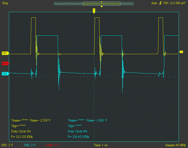

Меня очень смущают сигналы на дросселе: желтый - фаза 4 (питание от внешнего источника), синий - фаза 1 ( питание от PCI-e и без дросселя
https://rom.by/files/2_275.jpg
Итоговое напряжение на GPU 0.93В
И очень странно что ШИМ запускается без 1-й фазы, но почему-то не запускается без любой другой.
Собственно вопрос: может кто сталкивался с таким поведением? Куда копать? Шим под замену?
Может отрабатывать система балансировки токов отдельных фаз.
Как правильно работать в 2- и 3-фазном режимах - описано в документации :). А контроль реальной работы первой фазы скорее всего просто отсутствует - т.е. разработчики могли не заморачиваться извращенными вариантами :D.

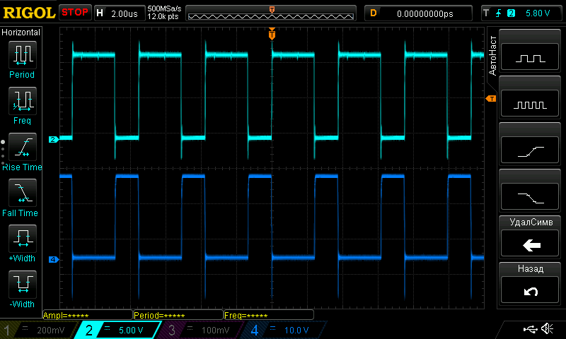

Нагружал проблемную фазу 75Ом и 15Ом - картина абсолютно одинаковая. На фото верхний-нижний ключ.
https://rom.by/files/ds1z_quickprint3.png

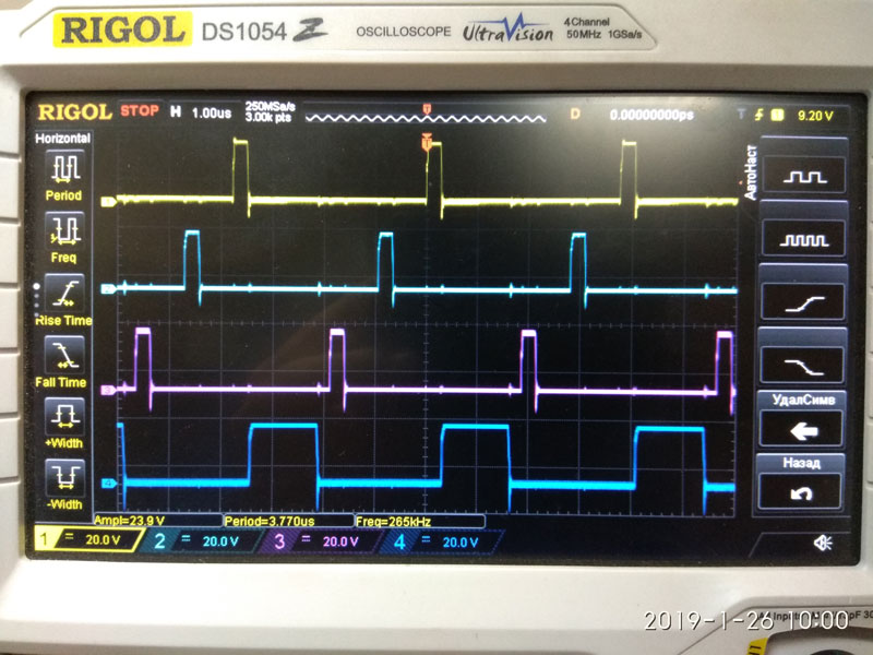

A что происходит на затворах транзисторов?
Затворы верхних ключей 4 фаз питания ГПУ
https://rom.by/files/img_20190126_100021.jpg

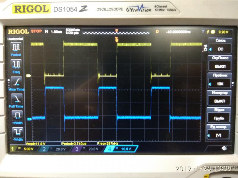

Верхний-нижний гейт проблемной фазы
https://rom.by/files/img_20190126_100817.jpg

В общем-то не совсем понятно(( Когда нагружаю первую фазу (проблемную что питается от PCI-Ex) на землю через резистор - все ок: ток есть, импульсы идут. Как только подключаю на общий плюс - сразу КЗ и в защиту. Может шим умирает по цепочке обратной связи?
1. Такие сопротивления не особо показательны, мягко говоря :);
2. Если вы присоединяли эти резисторы к средней точке полумоста и к GND, то это вообще никак не учитывается ШИМом с точки зрения тока фазы :D.
Сопротивления гейтов относительно земли.
Было бы неплохо понимать, что драйвер верхнего плеча имеет питающие выводы, которые не совпадают с VCCP и GND, т.е. лучше проверять сопротивление выхода драйвера относительно соответствующих питающих выводов :).

Еще один нюанс - судя по осциллограмме сигналов на затворах транзисторов в верхних плечах 4 фаз, сигнал в проблемной фазе не имеет нужного фазового смещения. Можно нагадать, что драйверу после подыхания транзистора таки специфически поплохело (и заодно поплохело и ШИМу в целом :)). А уход в защиту - превышение тока, поскольку нет регулирования по проблемной фазе, например. Хотя это не более, чем домыслы :D.[/OFF]

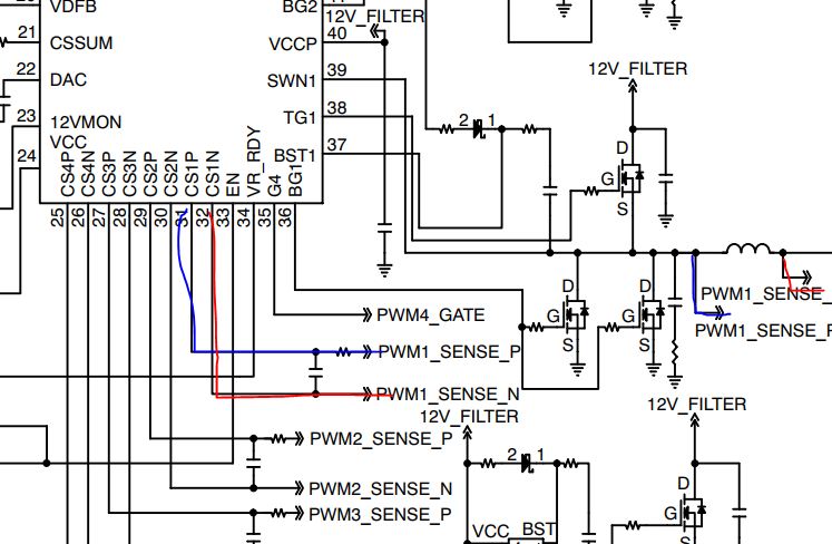

Имел ввиду эти линии.
https://rom.by/files/1ehgarewuhwe.jpg
Вы бы еще придумали, как именно ШИМ мог бы иметь проблемы по выводам CS1P/CS1N :D.[/OFF]
