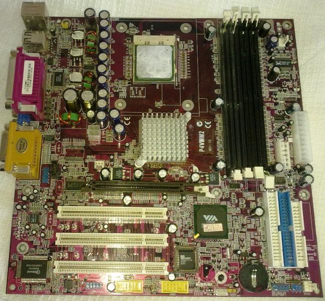

Здравствуйте.
Есть необходимость восстановить эту матплату.
Пришла без постов, прошивка биоса от REV1.1a посты побежали, но останавливается на 2Ah - монитор сообщает "Out OF Range".
Питания ОК. менял ..проц 1,7, память.. север P4m266, юг VT8235, клокер -RTM3660 , мульт W83697 .
После понял, что версия платы по фото не совпадает с тем что находится в сети.
Пререпробовал все доступные биосы, только от платы REV :7.3 мать долго сидит в посткоде D3h , после стартует, работает не корректно, при установке ОС - выкидывает в бсод.
ОС - которая была на своем HDD - также выкидывает в перезагрузку.
Прошу покопаться в завалах или архивах , может найдется прошивка от этой версии PCB, или возможно имеется клон от другого производителя.
Фото прикрепляю.

Эта плата боле менее работает с биосом 4PMMN от Acorp.
С готовой OC, , но периодически выпадает в бсод, реже если в биосе выставить "Falsafe" настройки.
Свежая ОС не ставится.
Вопрос снят, пришлось поставить другую матплату..
