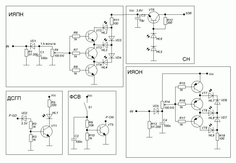

Если первый прибор подходил для ремонта любых блоков питания то сейчас расскажу о несколько специфичном - тестере БП ATX, который вполне можно собрать на макетке за вечер.
Когда я подряжался на ремонт БП, я сразу озадачился прибором, который позволил бы быстро диагностировать проблемы, а не ковыряться с тестером
Во первых нужна была скорость, ведь даже стрелочный не успеет ничего конкретного показать если бп стартует кратковременно.
В результате я вспомнил о простой вещи - шкале на транзисторах и светодиодах, как показали эксперименты такая шкала может быть весьма чувствительной
Моя первая схема не лишена недостатков, однако позволила починить не одну тысячу БП и сэкономит немало времени при диагностике неполадок
https://rom.by/files/powertest.GIF
Стабилизатор напряжения(СН) - питается от дежурных 5 вольт, на выходе около 3,8 вольт, я применил 2 светодиода - дополнительная информация что напряжение есть, можно применить и TL431
В принципе можно обойтись без него, от него зависит точность измерения отрицательных напряжений
Детектор сигнала годного питания(ДСГП) - срабатывает при напряжении более 4 вольт
Формирователь сигнала включения(ФСВ) - имитирует материнскую плату
Измерительная ячейка положительного напряжения(ИЯПН) - самая главная часть, на транзисторах и светодиодах с диодами собрана шкала, с бегающей точкой(на самом деле при переходах 2 соседних светодиода тоже зажигаются). Входное напряжение стабилитроном(или несколькими приборами) снижается до примерно 1,5-2х вольт, точная подстройка осуществляется подстроечным резистором
Измерительная ячейка отрицательного напряжения(ИЯОН) - принцип тот же что и ИЯПН только выполнена на транзисторах другой структуры, и подбор стабилитрона осуществляется относительно Vcc
О нагрузке. с которой работает схема:
3,3Вольт - 0,5 ома
5Вольт -1 Ом
12Вольт - 4 Ома
Дежурка - 50 ом
Принцип отображения - горит средний светодиод - напряжение в норме, средний+крайний - напряжение завышено(занижено) но еще не вышло за границы, горит крайний - напряжение много выше(ниже)
У меня подобраны разные цвета - красный(много)-зеленый(норма)-желтый(мало)
о деталях:
собственно чем ближе по параметрам будут подобраны элементы тем точнее будет индикация - я подбирал транзисторы с близким h21 светодиоды с близким напряжением зажигания, либо придется подбирать на ходу, включая подбор резисторов в базах
Недостатки:
От нагрева(у меня нагрузка с другой стороны прикручена) данные искажаются
Несколько не вписаны пределы отображения в допустимые рамки отклонений(но тут вы можете доработать сами)
В принципе схему можно(и нужно) развивать и далее :)
Надеюсь моя схема поможет в ваших ремонтах

ИМХО, ненужная вещь.
Собирать надо просто нагрузку для каждого из напряжений, плюс чтобы можно было выбирать для разных БП разную мощность нагрузки. А напряжения проверить - занимает не более 10 секунд - тестером. И намного точнее, нежели светодиодами, и ничего не надо городить. Тем более в таком варианте, как тут - будет просто печка, и работать не будет правильно. Вот если эту схему в отдельный блок, а нагрузку в отдельный - можно как-то нормально реализовать. И нагрузку побольше (например, на спиралях от нагревателей), и активное охлаждение (просто вентилятор на 12В).
Здесь уже были отличные примеры таких штуковин. У меня есть похожая, но чуть более криво собранная (из того, что имелось под рукой), замечательно работающая. Как-нибудь выложу фото, и параметры.
Гораздо полезнее было бы устройство, фиксирующее максимальные скачки напряжения (по всем каналам), ибо тестером это нереально замерить, а проблем такой БП может много доставить (например, импульс на +7В вместо +5В может уже что-то и подпалить на материнке, не говоря о бОльших отклонениях). Сделать бы хотя бы 3 светодиодных шкалы (3.3В, 5В, 12В), и триггер, который запоминал бы максимальное значение напряжения - и отсутствие осциллографа было бы уже не так критично (у меня вот его нет).
Нечто подобное я продумываю во второй версии тестера, но насчет простоты реализации есть сомнения
Краткий импульс должен гасится дросселем, а более дительный отслеживается современными супервизорами, которые тут же гасат блок
и мне хватает глаз чтоб зафиксировать на устройстве ошибку, редко когда запуск настолько короток что ничего не понятно
дык я не претендую на полное повторение. мне нужно было компактное устройство, но при необходимости у меня есть и более мощная отдельная нагрузка, вообще работа тестера с одним блоком не превышает обычно 10-15 секунд - достаточно для диагностики
ТАк и тут, пр сомнениях, не проблема ткнуть тестером
Но где мне этот тестер очень помогает - непропай земли или реакцию на тряску- на шкалах сразу все видно, плывуны после старта -за сколько измерений тестера на него можно выйти...
Ну, если что-то такое городить, то уж лучше смотреть на пульсации - через конденсатор к выходу подключить выпрямительный диод и усилитель. Чтобы зажигался на том канале, где кондеры плохие. Я лет 10 назад продумывал такую схемку на TL431.
да, тоже собираюсь прикрутить такую схемку, по мне нужная штука
