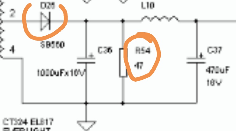

Сгорел резистор R54 на блоке питания In Win Powerman IW-P250A2-0, унеся за собой кондер C36, и окислив диод D25(а может и убил), на плате есть следы перегрева, найти резистор диод и кондер на схеме от такого же блока питания, но на 300 ватт было легко, но, на резисторе по схеме только одно обозначение - 47, а 47 чего - не написано(фотку прикрепил), а по диоду вообще ничего не написано, так же и по кондеру есть странность, изначально в блоке питания стоял 470мкф 10в(пайка выглядела заводской), но на схеме стоит 1000мкф 10в(знаю что можно ставить большей ёмкости), возможно ли это из за блока большей мощности на схеме? Если да, то будет ли другой резистор и диод?
-того в чем измеряется сопротивление резистора!
По диоду - название дано в схеме.
кондер C36
- китайцы экономят, ставить тот, что в схеме.

1. Резистор здесь нагрузочный, от чего и мог подгореть. Можно поставить такой же 47 Ом 1 ватт.
2. Заменить конденсаторы дежурки на 1000uFx16V, 470uFx16V во вторичке; мелкий конденсатор дежурки в первичке.
3. По необходимости заменить диод дежурки и стабилитрон D14 (6,1V).
4. Включить и измерить напряжение в дежурке, проконтролировать нагрев шима (вроде там SG6105, она же IW16888).

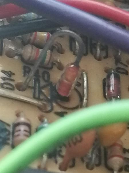

Насчет того что диод и резистор выгорели я могу ошибаться, но выглядят они очень подозрительно(фото приложил), диод D26 и резистор R54 прозваниваются, но у резистора сопротивление выдает 10 ом так же плата под ними явно перегретая, а кондер был вздут, стабилитрон D14 выглядит целым но плата под ним подгоревшая, резистор R37 звонится, сопротивление 10 ом https://www.rom.by/files/osm2up83j80.jpg https://www.rom.by/files/cemmyst5pw8.jpg

Впаял кондер(для теста сдохла ли дежурка или нет), врубил блок, по дежурке идет 0.3в))) при выключении блока питания слышен высокочастотный писк(когда блок питания работает, его нету), шим греется, не сильно
