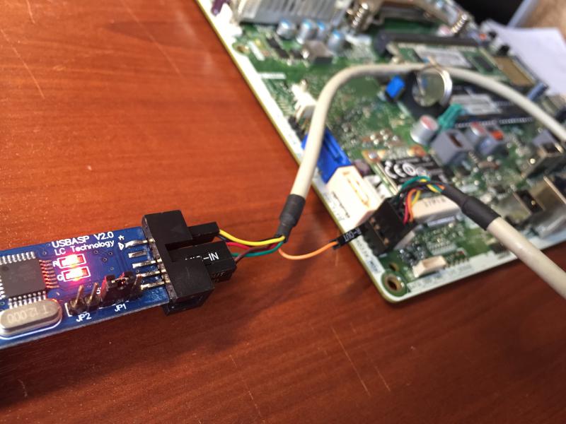

Плата IPISB-AB rev 1.02 с моноблока HP PAVILION 23-b004er пришла после неудачного обновления BIOS юзером
Симптомы: запускается, грузится система с HDD, но не было сигнала на LVDS и не было подсветки
Решение: прошил основной BIOS Winbond W25Q64 дампом от другой платы (именно от этой не нашел) и всё оживает, но если в биосе выключить UEFI Secure boot и сделать Legacy boot, то при сохранении этой настройки видео снова отваливается, и подсветка есть!, но уже хотябы лечится простой очисткой CMOS RAM перемычкой (или выниманием батарейки), после чего биос загружается с дефолтными параметрами и компьютер работает. Другие настройки биос можно менять (проверено) и ничего плохого не случится, а вот с выключением UEFI проблема.
Решил обновить BIOS с официального сайта HP. Зашилось без ошибок, но после перезагрузки снова отвалился видеовыход и пропала подсветка - в таком же состоянии его мне и принесли.
И самое интересное (повторюсь): с этим дефектом плата работает, винда грузится, издаёт звуки, и т д, но только на матрице изображение отсутствует (она уходит в некий дежурный (тестовый) режим - называй как хочешь - она начинает переключать основные цвета, а без подсветки кажется что просто черный экран).
Прошу выложить у кого имеются дампы от платы IPISB-AB rev 1.02 с моноблока HP PAVILION 23-b004er - потому что зашивал дампы от от 23-b102er и HP AIO 3520 - работают некорректно
Если кому интересно, сделал простенький программатор SPI flash чтобы шить BIOS через штатный разъем ROM_RECOVERY на плате без снятия платы и без выпаивания микросхемы FLASH
https://rom.by/files/img_2177.jpg
1. Берем готовый USBasp программатор для Atmel AVR контроллеров (либо быстренько делаем его сами например на микроконтроллере ATMEGA8)
https://rom.by/files/img_2176.jpg
и прошиваем его прошивкой из этой темы
2. С разъема делаем простой переходник на плату по схеме как на картинке, СНИМАЕМ ПЕРЕМЫЧКУ (обозначена красным) и запускаем прошивальщик из той же темы, выбираем тип микросхемы, сохраняем старый дамп, стираем, шьем новый, проблем никаких не возникло у меня. Таким программатором 8 мегабайт SPI шьется с проверкой минут 15. Для запуска НАДЕВАЕМ перемычку обратно на два нижних контакта, как и было до прошивки.

На всякий случай более подробно - как подключить выводы программируемой микросхемы к программатору (если кто то выпаивает)
SPI flash ----> USBasp proger
CS - RESET
DO - MISO
GND-GND
VCC-VCC :)
CLK-SCK
DI - MOSI
вроде все понятно)
