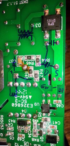

имеется девайс (netping на 2 розетки), который практически с завода перестал включаться. схема ибп аналогична даташитовой, за исключением того, что управляющий элемент оптопары (357nt) включен через pnp-транзистор Q1 (BC857BW) со стабилитроном в цепи базы D7 (BZX84):
http://www.seekic.com/uploadfile/ic-mfg/2013312211313118.jpg
https://rom.by/files/bezymyannyy-1_0.jpg
осмотр выявил недопай одной ноги конденсатора 100n на входе, устранено, нифига не заработало=).
Uвхода=300В
перед диодом на входе =415В (на с37 115В)
на D шима >1КВ
на выходе трансформатора после диода ~ 1,7В, а должно быть 5.
оптопара и стабилитроны вроде работают, кз в последующих цепях нагрузки не наблюдаются, прибор работает при подаче 5В.
вопрос: что сломалось и почему?

маркировка D7 - z2w, стало быть, 5,1В. Схему нарисовал, буквой ХЭ обозначен недопай ноги:

Правую схему проверил - оптопара открывается полностью при ~5.4 В, начинает открываться при 5.1. заменил тиньку -пофиг. заменил с46 - пофиг. вывод - неисправен трансформатор. Как проверить? первичка ~2.2ОМ, вторичка ~0.03Ом
//p.s. случайность показала на потери 25% в электролите, ближнем к выпрямительному диоду в правой части схемы. заменёны оба одинаковых, Uвых=5.18В.

Электролиты первым делом проверяют
