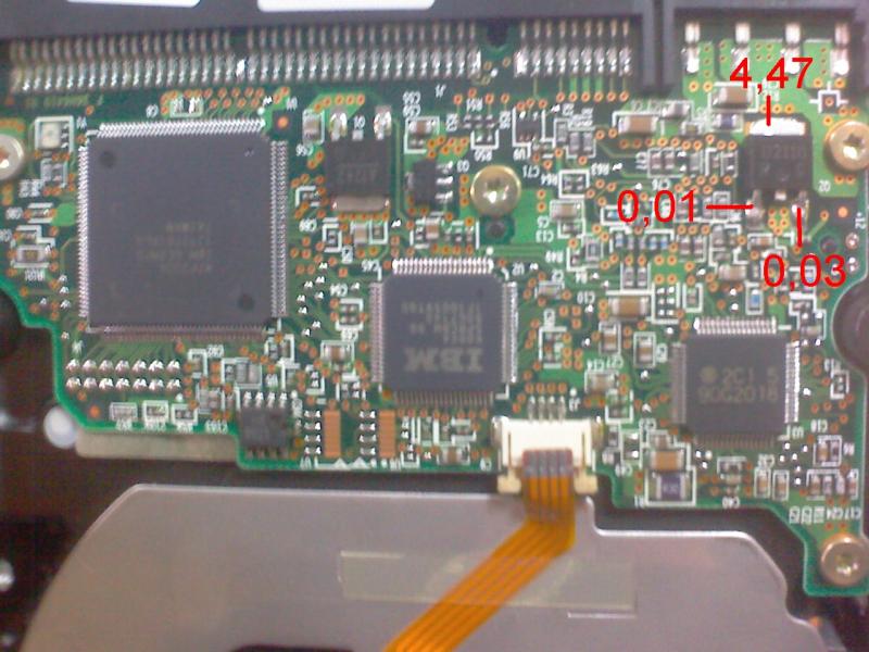

У жестого диска IBM IC35L040AVVA07-0 (41 GB) нет питания на двигатель. Причина в транзисторе D2118. Нашел модель внешне похожую на мою (IBM IC35L020AVVN07-0) но там стоит C3072. Можно ли взять этот транзистор с этой модели? Если нет, то чем можно его заменить?
не крутит двигатель
Прошу прощения за ошибки. Заниматься электроникой начал совсем недавно поэтому многого незнаю.

Этот транзистор формирует 3,3В (на эмиттере) , на базу управление подаётся непосредственно с микросхемы крутилки (порядка 4В).Так что транзистор может быть и целым, -прозвоните его. А почему на коллекторе всего 4,47В?
Он ведь через 0,1 Ома идёт на разъём питания +5В?

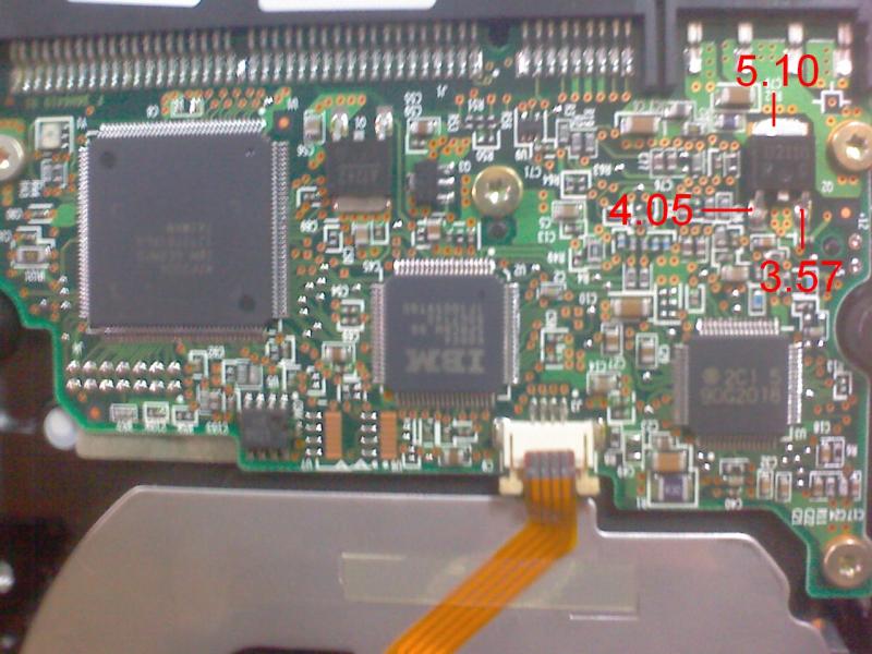

Но на рабочем жестком там есть напряжение.
рабочий жесткий
(фото с нерабочего жесткого, но внешне они одинаковы)

Вот и я об этом . Блок питания один и тот же? на плате ничего не греется? Разберитесь из-за чего просаживается +5В.

Блок питания тот же самый. На плате сильно ничего не греется.

Ну подкиньте на всякий случай С3072, замена корректна,но,ИМХО, дело не в нём.

Да. Дело не в нем. :(

Cкорее всего дело в м/с крутилки 90G2018

С другой стороны стоит микросхема HY57V161610DTC-7. Это память? На ней тоже нет напряжения.

Она да и процессор питаются от 3,3В, которых у Вас нет

Процессор и память тоже от м/с крутилки зависят?
