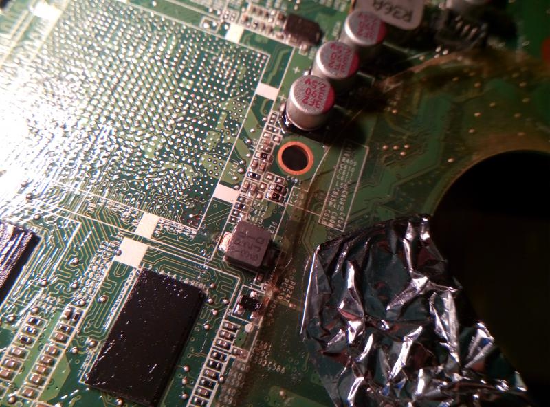

Есть ноут HP Pavilion g6-2369er, материнка Quanta R33 DAOR33MB6F1 REV:F
После снятия графического чипа, когда чистил оплеткой посадочное место чипа, кривыми руками благополучно снял пятаки... :-?
Прошу помочь разобраться за что отвечают пятаки, т.к. сорвано 13, из них к 2м есть дорожки, к остальным нет ни дорожек ни сквозных переходных отверстий. Возможно уходят в межслой?
Нашел схему платы Quanta R33
Пытаюсь разобраться куда подпаять пятаки, хочу попытаться восстановить.
Буду благодарен за помощь начинающему... Прошу сильно не пинать /images/smiles/icon_redface.gif

Те что не задействованы - пустышки, их не трогай.
На фото только 2 пяточка в обрыве, используй "зелёнку" и нитку из оплетки.
Удачи. И флюса явно перебор.

Спасибо. Два пятака, дорожки к которым видны, уже восстановил. Остальные рассматривал под микроскопом, не увидел следов дорожек к ним. Расковыривать лунки не хочется... Буду ставить чип и смотреть что будет.
Ноут уже "ковыряли" до меня, принесли в таком виде в каком есть. Да и я с флюсом погорячился, согласен, все отмою.

...больше похоже на "ударник", т.е. пятаки сорвало ещё до снятия чипа. если чипак не почистили от шаров, то в подтверждение версии, можете поискать эти пятаки на нём:-)

Да, так и есть. И пару пятаков действительно на чипе, остальные - мой косяк/images/smiles/eusa_doh.gif
