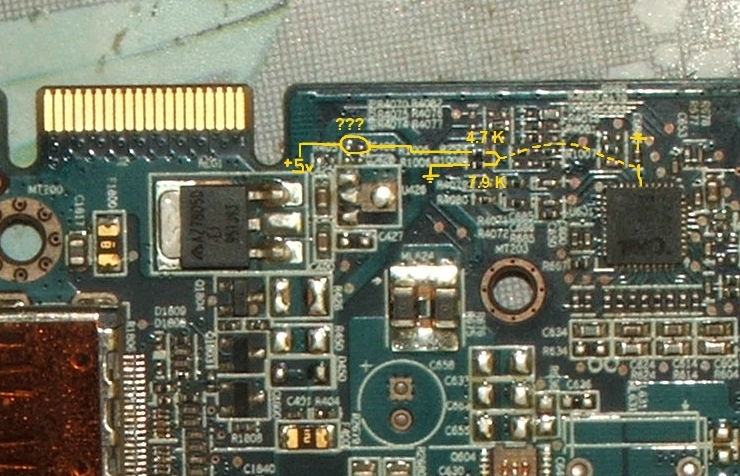

Наконец-то дошли руки продолжить.
Еще раз проанализировал сигнал разрешения работы ШИМ CHL.
Имеется примерно 0,55 В.
Даташит говорит, что этого достаточно для продолжения работы ШИМ, но недостаточно для его запуска.
Digital inputs – Low Vth type 1 EN, VIDSELx
Input high voltage min= 0.7 V
Input low voltage max= 0.35 V
Подал на ногу EN +0.8в от ноги 11 (VINSEN). Без всякого эффекта, хотя, казалось бы, этого достаточно для разрешения работы, так как превышает уровень 0,7в. Сдох ШИМ ?! Но почему тогда сам по себе сигнал EN так низок ?
Начал отслеживать цепь сигнала ЕN. Поиски привели к делителю, из средней точки которого сигнал ЕN получается.
Прошел по цепи далее - и вот он, снесенный SMD резистор в цепи +5в питания делителя !
https://rom.by/files/cepi_polucheniya_en_0.jpg
Замерил номиналы делителя, сделал вывод о том, что снесенный резистор - "нулевой", впаял на его место 10 Ом (какой нашелся под рукой). Ощутил тепло с обратной стороны платы.
Карта завелась, пишу с нее.
13 лет 6 месяцев назад

Работа ШИМ CHL8214, насколько я понимаю, разрешена. То есть на выводе EN присутствует ON=3,3в.
Нда, чтение документации и гадание было проделано почти зря с точки зрения конкретной проблемы :D.
Было бы неплохо в таких случаях контролировать уровень напряжения на интересующем выводе. Если соединить между собой резистивные делители, то можно получить разные результаты в зависимости от соотношения сопротивлений резисторов в этих делителях и напряжений, приложенных к этим делителям.[/OFF]
SnarskySV ранее писал(-а):
SnarskySV позже писал(-а):
Нда, чтение документации и гадание было проделано почти зря с точки зрения конкретной проблемы.
Мне трудно прокомментировать произошедшее, но попытаюсь:)
Методическая осада (путем повторного сопоставления фактических уровней всех сигналов с тем, что необходимо для нормальной работы) дала свой результат. Карта отлежалась месяц-другой, восприятие проблемы стало более спокойным - и удалось исправить допущенные при диагностике ошибки.
Чтение документации не прошло зря, в том числе и для конкретной проблемы, так как явилось поводом к повторной перепроверке.
соединить между собой резистивные делители, то можно получить разные ...
Да, конечно. На ноге 11 (VINSEN) после делителя получается 0.88в (12в, 1 кОм, 13кОм). Тогда мне казалось, что при подсоединении к ноге EN просело до 0.8. Это не согласуется с теоретическими выкладками, так как резисторы делителя EN имеют номиналы 8 кОм и 4.7 кОм, причем при той схеме подключения, которая обсуждается, в тройнике задействован резистор 8 кОм. Сейчас плата включена, день прошел - и я в этом менее уверен :(
Однако, есть предположение, что эта схема с двумя соединенными делителями не совсем эквивалентна :) реальной плате, поскольку пока делитель EN опирался одним резистором на землю, а другой висел в воздухе, на его средней точке было 0,5в. В этом я уверен гораздо больше :)

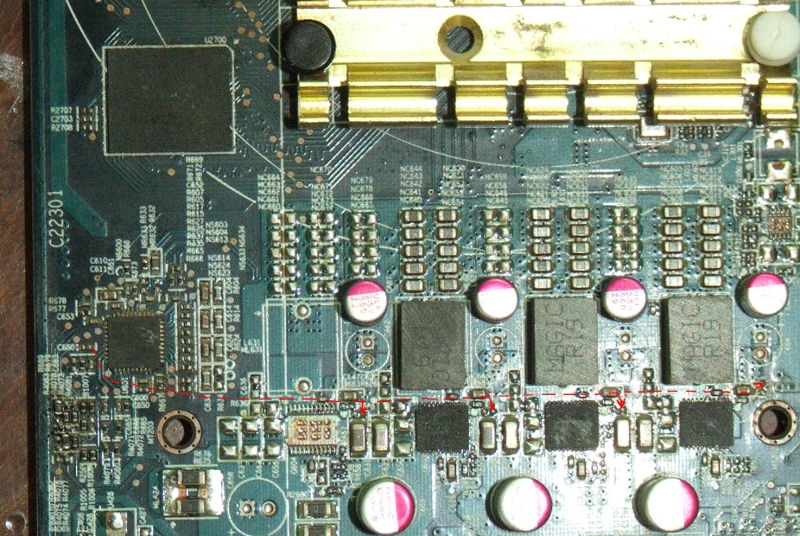

Пользуясь случаем, спрошу насчет линии EN. Я отследил ее уход в хвост платы, и там все более-менее понятно. Но кроме того, она (линия EN) идет к ключам основного преобразователя, подходя через резисторы (нераспаянные в моей плате) к деталям КАЖДОЙ фазы.
https://rom.by/files/liniya_en_po_fazam.jpg
Какой смысл преобразователю запрещать работу своего контроллера со стороны одной из фаз при наличии в контроллере встроенных механизмов защиты для каждой фазы ???
Если отследить полную схему относительно сигнала EN, нераспаянных деталей и интегрированного силового элемента (драйвер + транзисторы), почитать документацию на интегральный силовой элемент, то не придется гадать о том, что для интегрированных силовых элементов это тоже входной сигнал :). Т.е. при неактивности ШИМа полностью неактивна и силовая часть. Некоторые драйверы способны детектировать отсутствие активного сигнала на своем входе - таким отдельный сигнал EN не нужен.
Но некоторые драйверы отсутствие активного сигнала на своем входе интрепретируют как нулевой уровень --> активизация нижнего плеча. Если нагрузка представляет собой сложный элемент с несколькими источниками питания (которые запускаются не строго одновременно), то такой вариант может привести к протеканию паразитных токов, например.
P.S. Все это спровоцировано буйной фантазией :D.[/OFF]
