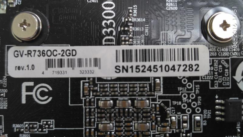

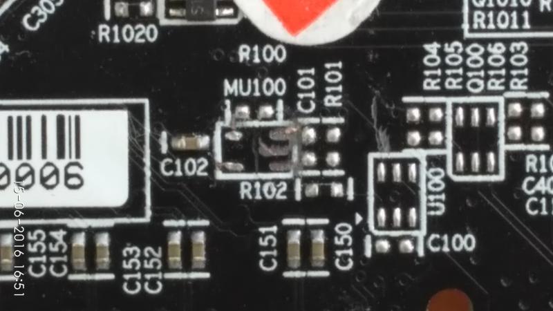

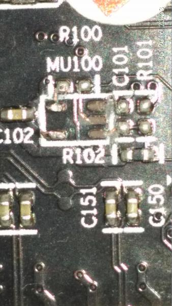

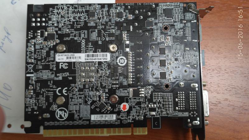

Здравствуйте! Попала в руки карта, на ней сбит один smd элемент, помогите определить его и подобрать, и подскажите где приобрести данный элемент?

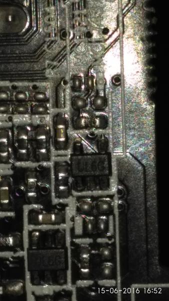

Думаю, что аналогичный элемент на последнем фото - UL6G

[OFF]NC7SZ08, например.
U74AHCT1G126 не подойдет :).[/OFF]

Здравствуйте еще раз, гуру! Заказанная NC7SZ08 не подошла, как я понял по размеру
https://www.aliexpress.com/item/Free-shipping-10pcs-lot-NC7SZ08M5X-NC7SZ08-7Z08H-7Z08-SOT23-5-new-original/32689647380.html
корпус SOT23-5 несколько больше чем нужно
если заказать NC7SZ08P5X в корпусе SC70-5 оно подойдет?
https://www.aliexpress.com/item/Free-Shipping-5PCS-lot-NC7SZ08P5X-IC-GATE-AND-2-INPUT-UHS-SC70-5-7SZ08-NC7SZ08/32696456663.html

Если дело только в размере, то припаивайте ее навесным способом - на проводках.

Штатно оно в SC70-5 и стояло :).[/OFF]

Спасибо всем откликнувшимся, еле припаял эту милипиздрическую штучку (если подскажете как называется эта микросхема - буду рад новым знаниям) все работает, все отлично, видеокарта теперь меня радует!) Не знаю как ответить на сообщения с цитатой, и, если скажете, как тут выражать благодарность, тоже буду рад!

Функционально она называется "элемент 2-И".
