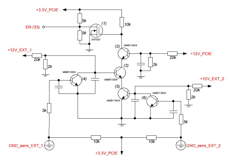

На основной ШИМ (NCP5395T) не приходит сигнал EN.
Проц 1 Ом, РГБ 75 Ом, память 71 Ом
Судя по всему виновата цепь детекта доппитания. Нашел битый диод шоттки по питанию PCI - BAT54C (маркировка WW1), транзистор 1AM и рядом смд элемент в обрыве.
Помогите определить что это? На нем никакой маркировки нет.
Фото участка платы(измерения не мои).

Для мониторинга 12 в есть 12VMON. EN это скорее мониторинг GPU. Его отсутствие, при целом резисторе подтяжки (~10-20kOm)и не пробитом управляющем полевом транзисторе , говорит о проблемах в GPU или ШИМ. Хотя обвязку EN не помешает проверить.
Забавный бред :).
Никто не мешает оценивать уровень напряжения с помощью вывода 12VMON и контролировать работоспособное положение разъема доп. питания с помощью вывода EN, например. Конкретная схема - на усмотрение разработчиков :). Хотя CTF отлично на EN заводится :).

Мало ли) мож дроссель или предохранитель (R=0)... А кусок схемы срисовать на многослойном монтаже, честно говоря, не представляю как. Тестером пытался вызвонить что куда идет, через полчаса понял- гиблое это дело:-) Если это резик, где бы его номинал нарыть? Рядом стоящий звонится накоротко (в схеме), тоже идет на базу транзюка а этот около 130 кОм. Это и сбило с толку. Я так понимаю они одинаковые должны быть, или хотя бы одного порядка.
Если у кого имеется такой зверек на столе, ткните их тестером в схеме плиз.

Может кому пригодится.
ЗЫ Резисторы измерены в схеме, результат округлялся в бОльшую сторону до круглого числа.
https://rom.by/files/kontrol_doppitaniya_palit_gtx460_0.gif

[OFF]Aleksey_56
А теперь подумайте - в каких случаях смогут открыться транзисторы под номерами 2, 4, 6 согласно приведенной схеме :).[/OFF]
[OFF]ОПС, про подтяжку забыл[/OFF] :-)[OFF], поправил, а вот под номером 2 ещё не отследил.[/OFF]
