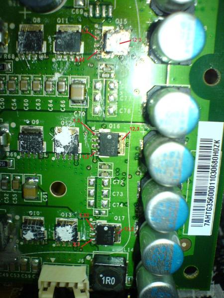

имееться две видюшки GF 8800 GTS и GTX суть проблемы в следующем КЗ по доп питанию
прозвонкой нашелся пробитый мосфет ,марка "К0305", по одному из каналов первичной цепи питания
По наивности природной думал что обойдусь обычной заменой ну и махнул, благо запчастей имееться
заменил включил и снова КЗ (мосфет заведома рабочий) вообщем издох повторно дальше обзванивать пока не стал.
при чем без коротящего мосфета все нормально стартует и работает только пока 3Д не стал нагружать а то малоли мож сдохнить все:)
Подскажите кто с таким сталкивался и куда еще глянуть

Смотреть что на затворе проблемного. Если глянуть не чем то менять сразу парой низ-верх + упраляющий ШИМ

https://rom.by/files/DSC00382.jpg
вот напруги во время работы без пробитого ключа

Долго и упорно копаясь по дата шитам и прочей документации и проводя тесты и сравнения а как итог
с двух видяшек собрал одну:)
потребовалась замена шима (на обратной стороне платы) стоящего по этому каналу питания всё застартавало и работает замечательно

Здравствуй, можешь на фото обвести кругом и показать этот шим? У меня аналогичная проблема.
