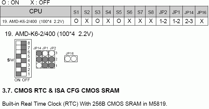

1. Проверяется с заведомо исправными БП (пробовал и ATX, и AT), процессором (K6-2 400, K6-2 500) и спикером :). Все джамперы выставлены правильно (переключал шину и на 66, и на 100). Батарейка свежая.

Теперь к делу:
Проц ставим K6-2 400. Оперативка минимум РС-100. Ещё раз проверяем всё с начала. Подключение кнопок и индикаторов. Уставку переключателей, джамперы.
https://rom.by/files/Jmp.GIF
Пробуем включить. Не включилась - вспоминаем, что было между последним рабочим состоянием и первым нестартом, думаем.

На RST 3.27в, на PS-ON 3.58в. Джамперы выставил как Вы указали - ноль эффекта. Видимых повреждений нет.
