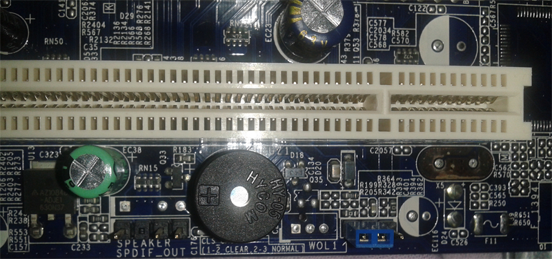

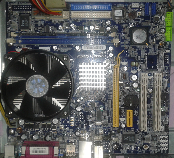

Автор: Stimulus , 14 октября 2012

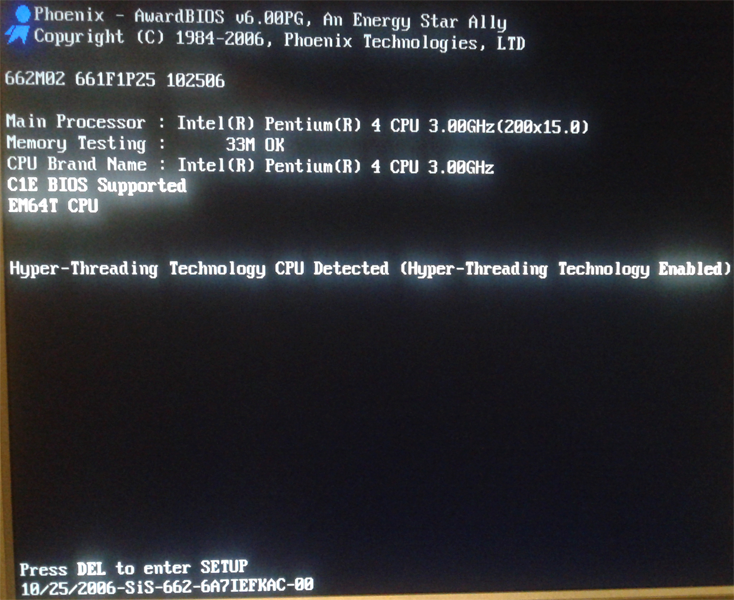

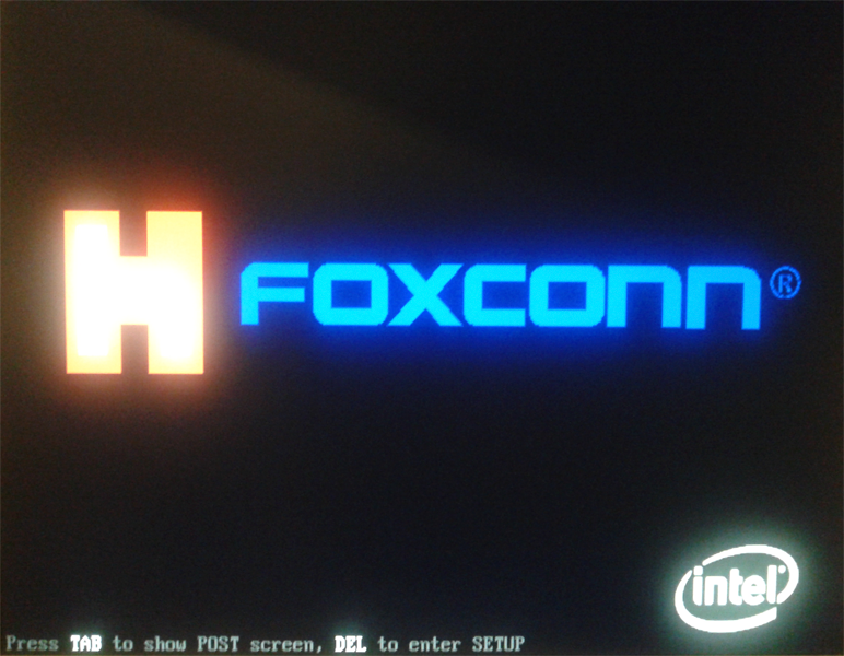

При запуске на клавиатуре пробегают три огонька, после чего ни кнопка TAB, ни кнопка DEL - не работают, но когда зажать клавишу TAB перед перезагрузкой и держать до загрузки, то открывается второе окно, мало чем полезное, как мне кажется.
<!--break-->
Клавиатура PS/2 рабочая, на ней сейчас это печатаю (другой компьютер), пробовал и USB клавиатуру.
Сброс делал и перемычкой и батарейкой, и на ночь - не помогает.
Пробовал замыкать A15 и A16 и другие контакты на самом BIOS CHIPe, да вообще его вытаскивал, по всякому перемыкал - не сбивается, ну в смысле всё тоже самое без изменений.
Втыкал другой с какой-то левой платы, тот ни чего не показывает, тёмный экран (видео-карты нет, с материнской платы монитор подключен).
Причину случившегося и что творили с ней до этого - я не знаю.
Процессор был под толстой шубой пыли :)

Дискету отформатировал, как загрузочную с DOS, удалил все лишние файлы, кроме: io.sys, msdos.sys, command.com.
Добавил: autoexec.bat [awdflash bios.bin /cd/cp/py/sn/f/r], awdflash.exe, bios.bin (это 661F1P50.BIN с официального сайта).
Не крутит даже!
Подключил DVD привод, вроде что-то пытается считать, но не запускает ни чего...
Я просто на DVD+R (загрузочный Windows 7) добавил файлы DOSa и прошивочные с разными именами (661F1P50.BIN, 661F1P25.BIN, 6627MA-RS2H.BIN, bios.bin), для эксперимента, долго, что-то пытается считать, но ни чего не происходит, может нужно правильно создать CD с DOS и нужными файлами?
Загрузочная USB флешка с DOS, драйверами и прошивочными файлами - при включении загорается и тухнет, всё.
HDD отформатировал в NTFS (выбора FAT нет), закинул те же AWDFLASH.EXE и 661F1P50.BIN - ничего, и с AUTOEXEC.BAT - то же ни чего.
Прошивку взял от сюда: Foxconn Support - Download (Search Result for : Motherboards+Intel platform + Socket 775 +Intel G31+ 6627MA-RS2H)
Там два файла - AWDFLASH.EXE и 661F1P50.BIN
К стати у них там нет 661F1P25.BIN, как на BIOS флешке написано.
Как мне запустить дискету, чтобы перешить BIOS?

Что там с установленной памятью? (второй скрин)
Две планки стояли - одна на 512, вторая на 2048 - менял по очереди и в разные гнёзда, и вместе - те же 33M OK
Что это значит?
Как уже сказали, попробуйте память заведомо исправную подкинуть.
Тоже самое - Memory Testing : 33M OK

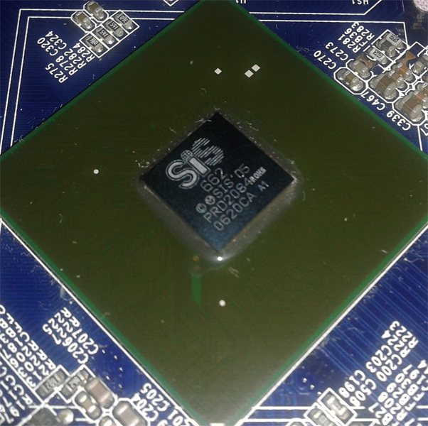

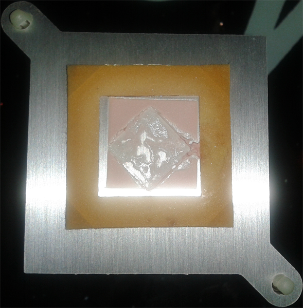

Ситуация не изменяется, если северник поприжимать (аккуратно!) ?.
Нет.
Поиском по форуму с такой же матерью/симптоматикой пользовались? Тыц...
Я тут листал -> www.rom.by/MB/FOXCONN и пропустил как-то это :(
А там типа такого вопроса - Память не видит, пищит и т.д. (а у меня не пищит :) )

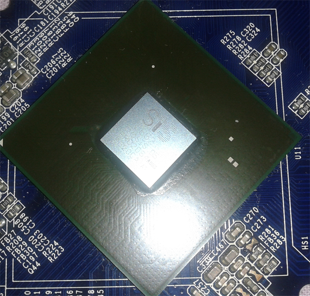

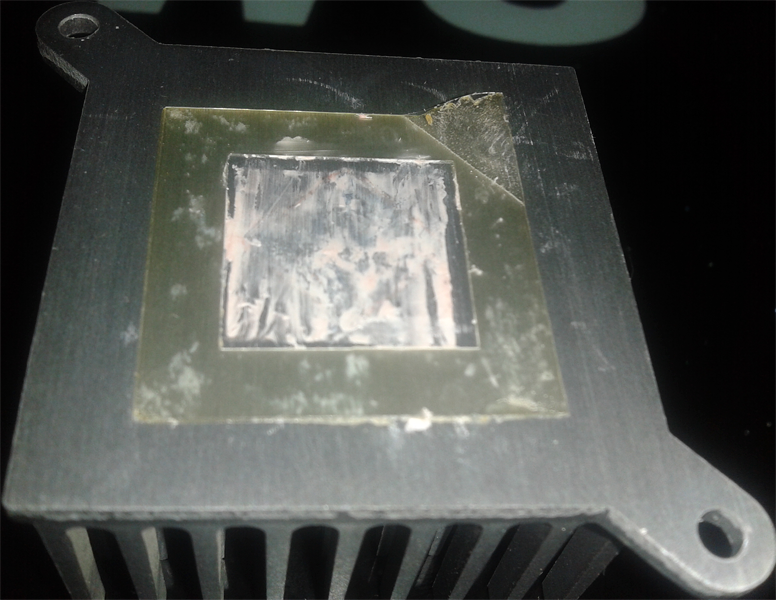

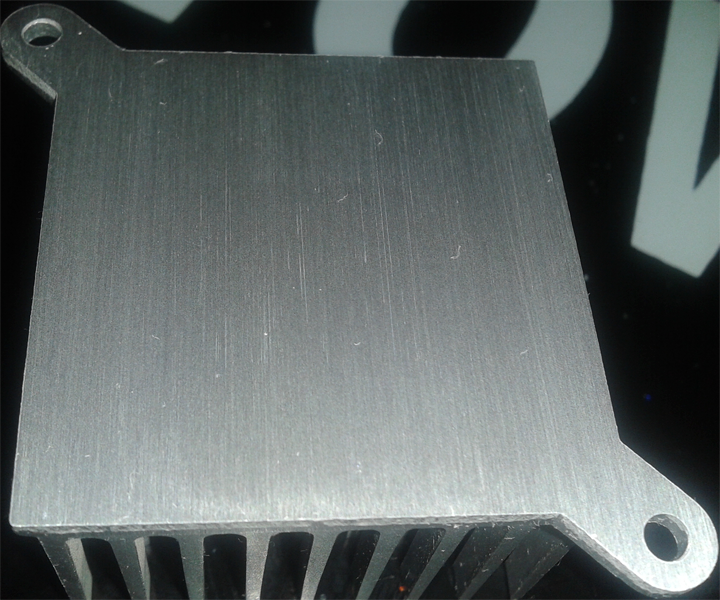

И типа такого ответа: Косяк производителя, радиатор на северном мосту не касается кристалла из-за толстой прокладки, снять её, прогреть мост - вдруг живой ещё, но просто отвалился...
По ходу и с этой платой та же проблема!

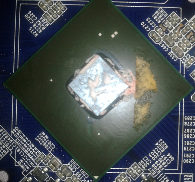

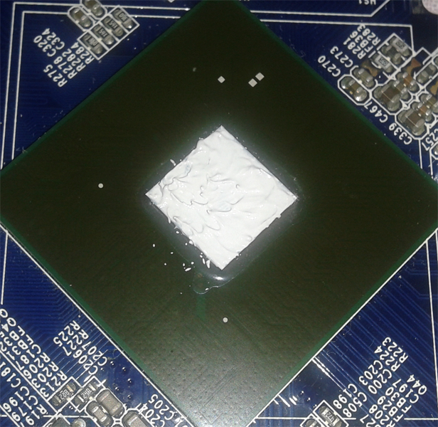

Вот в каком состоянии было вообще:
https://rom.by/files/a.pnghttps://rom.by/files/b.pnghttps://rom.by/files/c.png
Сейчас так:
https://rom.by/files/d.pnghttps://rom.by/files/e.pnghttps://rom.by/files/f.pnghttps://rom.by/files/g.png
Короче, системник к сервису скручен, отдам кенту назад - пусть везёт куда-нибудь, сам греть не буду, так как нет опыта и плата не моя, свою мож и прожарил бы...
