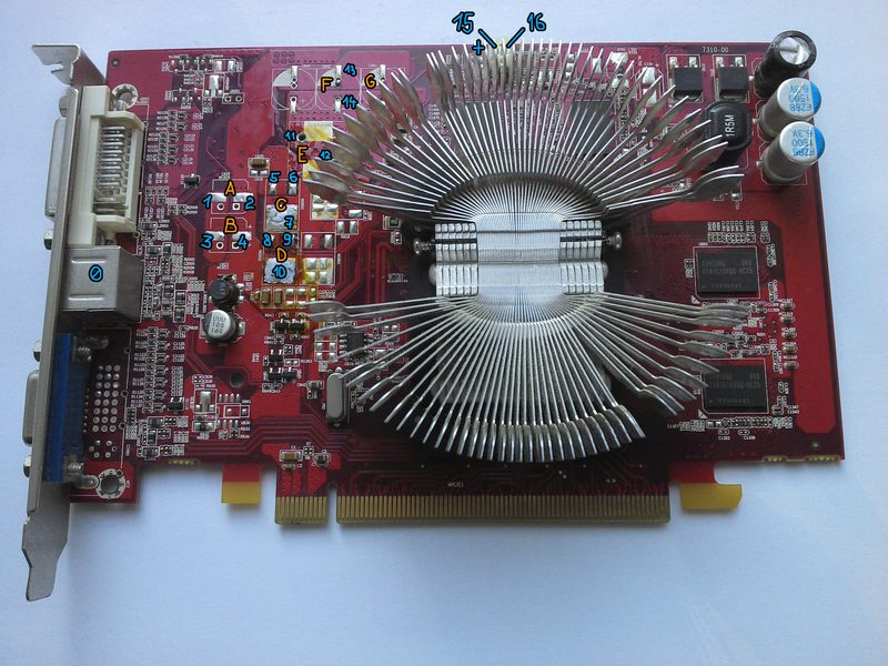

Попался мне в руки Force3d Radeon HD 4650 с диагнозом "не работает". Вставил его в МП на открытом стенде - запустился, изображение есть, без артефактов, драйвер не ставится. Родной вентилятор сгорел и был снят еще до меня. При установке другого вентилятора он дергается один раз при включении, потом стоит и сильно греется.
Начал проверять плату.
https://rom.by/files/2015-10-02.jpg
Буквами обозначены демонтированные элементы, цифрами - контакты.
A, B = конденсаторы полимерные 470х16В, были слегка поддуты.
C, D = мосфет 5503, оба исправны.
E = дроссель R60M, сопротивление 0,0 Ом.
F, G = конденсаторы полимерные 820х2,5В, внешне в порядке.
Замерил сопротивления между точками. (Сначала пронумеровал, а потом увидел, что некоторые точки дублируются.)
0-1=0,0
0-2=5,31к
0-5=0,0
0-6=41,9к
0-7=бесконечность
0-8=бесконечность
0-9=бесконечность
0-10=5,31к
0-11=5,1
0-12=бесконечность
0-13=0,1
0-15=0,0
0-16=5,31к
15-16 - это разъем подключения питания вентилятора, плюс слева.
Больше ничего придумать не могу. Как искать КЗ? Нагревать искомый элемент пропусканим тока?

11 лет 1 месяц назад
Где вы увидели КЗ?
- питание ГПУ и памяти присутствовало, смысл распаивать?
драйвер не ставится
Черный экран после установки драйверов или как-то так?

Где вы увидели КЗ?
Между корпусом и "+" разъема питания вентилятора.
При установке в списке того, что будет ставится, нет самого драйвера. Устанавливается только общее ПО. Выбрал драйвер вручную, перегружаю - не поставился. Тут нужно было проверить с другой версией драйвера, сразу не подумал.
Вы уверены, что это +, а не GND? Переверните колодку или поменяйте местами контакты в разъёме вентилятора.
0-15=0,0
0-16=5,31к
Ну и где тут КЗ при 5,31КОм? Точка 0 - это GND? При этом вообще непонятно, какое отношение к кулеру имеет питатель GPU?
Вместо того, чтобы отрисовать кусок схемы и сделать осмысленные замеры - разворотили пол платы.
Точно! Я не подумал о том, что просто корпус разъема может быть перевернут по ошибке.
Сейчас соберу и проверю.
Опыта нет, поэтому и спашиваю...

Собрал - всё работает. Вентилятор вращается. Более старый драйвер встал сразу.
Спасибо за наставления ;-)
