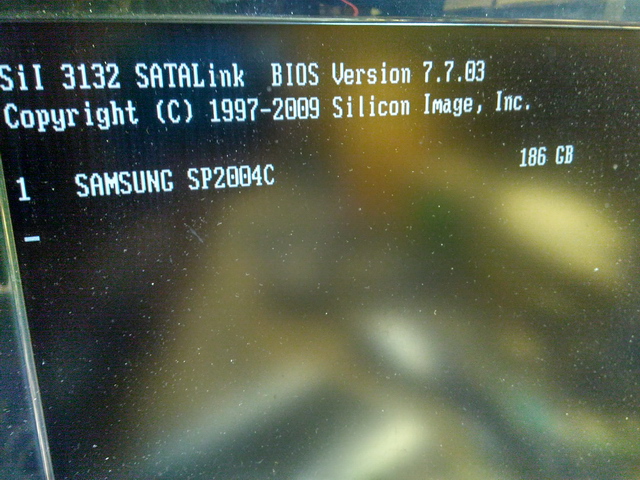

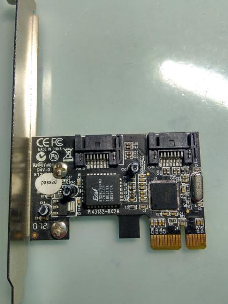

Например, есть у меня контроллер на SIL3132
Такой.
https://rom.by/files/silicon.jpg
После прогрузки биоса материнки он показывает свой, такой
https://rom.by/files/bios1.jpg

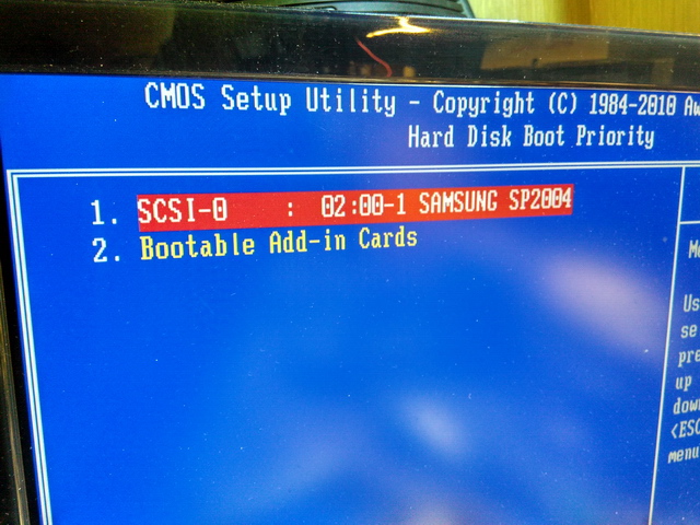

Чтобы грузиться с винта подключеного к нему в биосе материнки надо выбрать такое
https://rom.by/files/bios2.jpg
Я тут распинаюсь, пишу про снятие флешки с матери, программировании её и т.п., надеялся, что поймут читатели топика, что такие азы, какие вы привели с многочисленными фото, я знаю:-) У меня еще на этой же матери стоит и SIL3512 двухпортовый, в своё время также перешитый (с дискеты) с рэйда на обычные два порта SATALink (флешка на нём, кстати, как раз такая же, что и по уму должна стоять на SIL3132 - и напряжение и распиновка и объём, снял бы, но и этот контроллер мне нужен для загрузки). Вот он прекрасно, прям как у вас на фото видит подключенные винты и позволяет с них грузиться. При загрузке вываливает свой биос и инициализирует подключенный винт, он висит на слоте PCI, его инициализация проходит первой, потом следом при загрузке идёт ниже SIL3132 (висящая естессно на PCI-e), биос показывает, но ни одно подключенное SATA (винт, резак) не определяет (при загрузке компа), далее идёт загрузка. SIL3132 после загрузки, подхватив драйвера в системе, работает нормально, позволяет подключать нагорячую и всё такое. Так что предлагаю вернуться к нашим баранам, т.е. к электрической части - какие параметры у пятивольтовой флешки на выходе при чтении с неё (не записи, не стирании, а именно чтении), т.е. какое напряжение максимальное может пойти с неё на контроллер. Т.е. если я кину на флеш требуемое ей для питания по даташиту напряжение в 5V, не спалит ли мне она контроллер, у которого пины I/O работают с 3,3V по даташиту?
