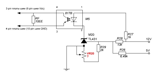

Подскажите номинал постоянного резистора, которым можно заменить потенциометр VR20 на данном сабже.
Чёт сам умом дойти не могу, а на переменнике можно только полное сопротивление узнать, оно ~500Om, регулятор на нём не работает, а подбирать на "глазок" не хочется.

[OFF]For example:
VREF=(12V/13k + 5V/6.49k)/[1/13k + 1/6.49k + 1/(2k+X)][/OFF]

maco Выходит нужно ~220 Om :-) Спасибо.
Поставил на 220 Ом, выходные 12в и 5в под нагрузкой 11,6 и 4,85 соответственно, уменьшил до 170 Ом получил 12,2 и 5,08 под нагрузкой и 12,3 и 5,1 на ХХ, оставил так, спасибо за помощь.
