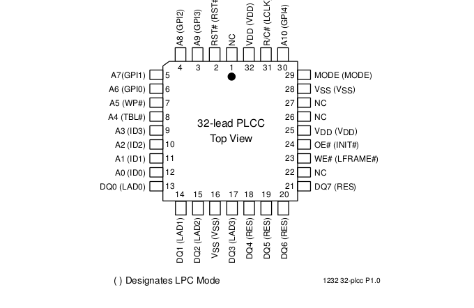

31 ножка микросхемы BIOS(SST49LF003B)
http://s017.radikal.ru/i412/1509/01/d23c79ef1d46t.jpg
На нажатие кнопки ресет на 2 ножке реакция есть.

Может, покажете, как именно мульт читает биос

Десктопной плате вообще фиолетово для включения, исправна ли прошивка, присутствует ли флешка с ней на плате. Плата все равно штатно включится.
Далее. Нет у этой флешки линий данных и адреса. Штатно - режим FWH. Использование режима MUX я нигде, кроме старых программаторов не видел. На плате даже дорожек нет физически для этого режима (от 18 - 21 ног).
