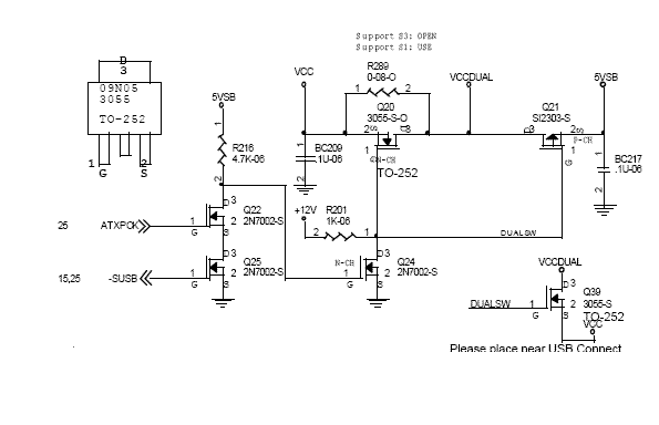

Имеется данный сабж, стартует и прогружается нормально, но не видит USB и PS/2 девайсы.
Обследование показало, что питание на USB и PS/2 портах просажено до 0,11В, в дежурном состоянии питание постепенно поднимается до 2,52В. В заведенном состоянии сразу начинает греться южный мост, но палец на нем удерживать можно. На всякий случай сдул с платы звук и сеть, результата это не принесло.
Может кто-нибудь сталкивался с подобным на данной серии плат?

Ну так смотрите, что у Вас в дежурке твориться:
- что выдает БП по 5 5VSB (желательно проверить отдельно от платы на нагрузке или сменить БП))
- сопротивление по 5VSB на ATX разъеме относительно корпуса
- то-же самое на разъемах USB и PS/2
- проверить предохранители, стоящие рядом с этими разъемами

в том то и дело, что сама дежурка не просажена, стабильно стоит на 5,03В, блок питания заведомо рабочий. Через что дальше от разъема АТХ она уходит толком отследить не получается.
Ни одного предохранителя на плате я не нашел, точнее посадочные места под них есть, а сами предохранители либо не распаяны, либо стоят заводские перемычки

Фото нормальной нет, но вижу у LPT, между LPT и USB, рядом с комбинированным разъемом USB + LAN три зеленых "жирных" нулевки, посмотрите, как они относятся к питанию USB и PS/2. А так же примерно между AGP и AUDIO разъемом есть что-то (транзистор?) в корпусе TO-252. Проверьте, имеет ли он отношение к 5VSB и питанию USB.
В догонку: на плате случайно нет джамперов на 3 вывода, переключающих 5v или 5VSB на питание USB и PS/2, со снятой (сломанной) перемычкой?

https://rom.by/files/L7VMM2_VCCDUAL.GIF

Так что, кто-то решил эту проблему? У меня то же самое, только при включении на пс/2 и юсб 0.32 вольта. Это скорее всего выделывается южник?

Хех, проблема решена! Всего-навсего сгорел резюк <0> его номер на плате R289, находится внизу платы справа от CNR возле конденсатора.
