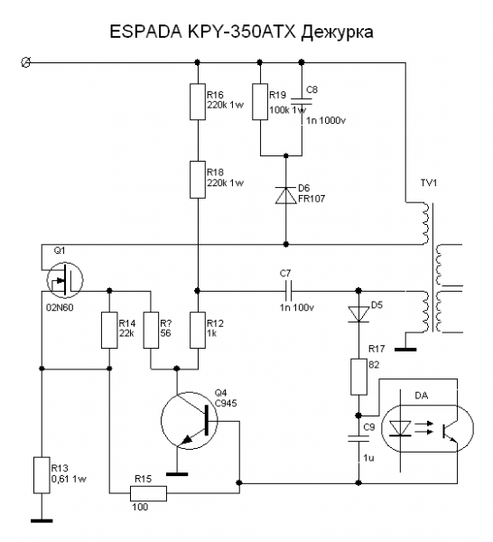

<font face="Calibri">Модель и название БП.</font> <font face="Calibri">ESPADA KPY-350ATX</font>
<font face="Calibri">Ёмкость больших конденсаторов? Есть ли вздутые?</font> <font face="Calibri">HEC LS 470x200v выглядят хорошо</font>

<font face="Calibri">На чём собрана дежурка? С5027, 03N60, или МС</font> <font face="Calibri">SSP 2N60B https://rom.by/files/espada_kpy-350ATX_devurka.png</font>

<font face="Calibri">Точное поведение Бп на данный момент? Что делалось?</font> <font face="Calibri">Не работает, осмотр произведён.видно горелый резистор R29, поменял конденсатор в дежурке 1000мкф 10в. (поставил на 16в)</font>
вот и хотел вызнать у многоуважаемых форумчан, а какой резистор должен стоять на месте R29 ???
фотки прилагаю https://rom.by/files/R29.JPG  https://rom.by/files/PC190021.JPG https://rom.by/files/label.jpg
1. Резистор, насколько я понял, стоит по питанию ШИМ(12 нога). Обычно его номинал порядка 22Ом (micbal, поправь ежли не так: ты вроде спец по Эспадам). Заменить надо и второй кондер дежурки. Проверить оба диода дежурки. Запаять новый резистор концом к диоду, второй конец не запаивать.
2. Включить БП через лампу и померять напряжение на этом резисторе (должно быть около 12-25V). +5VSB (фиолетовый провод) - +5V. Лампа естественно гореть не должна. Если все эти условия выполнены - значит дежурка у вас работает нормально, переходим к п.3; если нет - копаем ее дальше.
3. Запаиваем второй конец резистора и снова включаем через лампу. Если лампа горит хоть в треть накала, меняем KA7500B. Повторяем процедуру включения, о результатах отписываемся.

</font>Я тебе даже могу сказать что с ним стало: опух кондер фильтра дежурки, в результате вынесло контроллер:). Чтоб починить, надо:
 1. перепаять: опухший кондер;
                      резистор 22 Ом (последовательно в питании ШИМ (на фотке обуглен));
                      сам ШИМ.
 2. Потом проверить - может понадобиться еще замена одного или обеих C945 в раскачке, но врятли.
 Все. Рабочий питатель:).<font size="1">
</font>У них это классическая смерть. У меня 95% всех таких блоков умерали именно так:) Я их обхожу за километр..

200 Ом  - слишком много, речь шла о 20. Если его "предшественник" сгорел - 7500 вероятнее всего мертва. Причина - завышенное напряжение с дежурки, проверяйте сначала ее, и не только выходной электролит. Диоды для проверки отпаивать необязательно - измеряйте падение напряжения на них прямо в обесточенной схеме.

купил и поставил 22 ом мощностью полвата. Лампа зажигается и гаснет, толко вот блок не стартует. А если он маненько постоит включеный, дык тогда идёт дым от свежезапаяного резистора. Со стороны микросхемы (при незапаяной ноге 19,6 вольт, а лампа 60вт не горит, она вспыхивает при включении и гаснет потом.) И я конечно не поглядел напряжение на фиолетовом (<font color="#808080" size="1">ну тернист он, путь из чайников в самовары, да и торопился</font>)
<font color="#cc99ff">update</font>: перепаял 7500 на 494 (взял из "дуры" <font color="#808080" size="1">о проблемах поездок за новыми запчастями я уже писал</font>) и перемерял напряжения вот что вышло: на "подгоревшем" но пока ещё звонящемся как 22 ом резюке напряжение 26,2 , а на <font color="#cc99ff">фиолетовом</font> 5,0-5,2 плавает
 Буду пробовать завтра оловоотсос на предмет выпаивания 7500 и ещё 7500, а на втором шлакоблоке у меня вроде 494, а потом видимо опять в магазит за панелькой о 16 ногах. или уж сразу за микросхемой? вроде как не дороже 20 рублей в промэлектронике <font size="1">(ещё ведь экономия на панельке. ;) </font>) <font color="#c0c0c0" size="1">Китайские оловоотсосы на 30 ватт просто рулят! я себе больше проблем придумывал, а 5 минут и 2 микрушки выпаяны !!!

Горит резистор - значит ШИм мертв, никакие панельки не нужны.
Берите на замену TL494 - она получше, чем 7500, говорят.
micbal
18 лет 7 месяцев назад
Да, вроде 494 надежнее по цепи внутренего стабилитрона  (из за вылета которого блок превратит комп в дым). К томуже тексовские 494 стоят максимум по 10-15 рублей.
maxi
Докладываю.
Посредством китайского оловоотсоса была перекинута 494 с блока оставленого мной "на органы"  . Завелось. Работает. Я счастлив.
