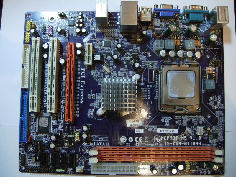

Добрый вечер!
Отказ МВ ECS GF7050VT-M5 на домашнем сервере.
на пост-карте POST 00 (биос AMI). ресет не залипает
сделал сброс CMOS. результат тот же.
Оборудование: заведомо исправный БП+мультиметр+паяльник+посткарта.
Замерил напряжения на питальниках ЦП и моста:
на ЦП VCC~1,4В.
на PS_ON ~3.5B
на RESET 3.3B
на контактах для батарейки ~0В
сильно греющихся элементов не наблюдаю. заменил APM-ы (для перестраховки) в цепях ЦП и моста. фото МВ прилагаю
https://rom.by/files/Kopija_DSCN6875.JPG
подскажите что делать???/images/koloboks/scratch_one-s_head.gif

Автор потрудитесь переделать фотку так чтобы надписи было видно.
VCC~1,5В
Какое-такое VCC у проца VCore и меряется оно после дросселей.
на контактах батарейки ~0В
Меняем и смотрим как оно там выживает, если сразу ссаживает, то меряйте ток потребления.
Что впаяли вместо APM, лучше полную маркировку того что меняли на то что заменили.

1. фото обновил.
https://rom.by/files/2DSCN6875_0.JPG
2. Vcore=1.31 В (измерил после дросселей).
3. вместо APM2510N поставил имеющиеся в наличие P75N02LDG-в питальнике ЦП. в питальниках моста поставил К3919
4. насчет батарейки. я использовал новую батарейку. напряжение измерил на разъемах для батарейки. ток утечки 0 мА.

ra99, сток с истоком не путайте

мультиметр в режиме амперметра соврал. (((

Я смотрю джамперок в положении 2-3 стоит, а должен как в положении нормал?
ra99
15 лет 9 месяцев назад
на фото джамп в положении clear. в нормальном положении МВ также не работает
Max
На некоторых платах это бывает причиной просаживания батареи, смотря как схемотехника там разведена.

А группа мосфетов справа от слотов почему без внимания???
