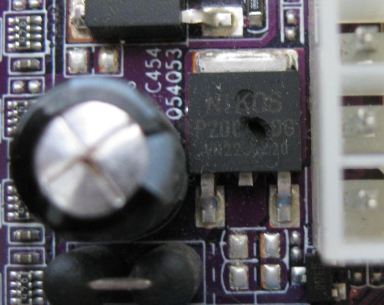

На ECS в качестве шим для питания памяти используется микросхема под названием FP6321, она часто летит и вместо неё можно установить RT9202, RT9214. Шим управляет двумя транзисторами на фото между ними находится дроссель, левее одного из транзисторов конденсатор, который вы заменили. А вздулся он из-за нагрева транзистора которым управлял полудохлый шим.

Здравствуйте попалась точно такая же материнская плата как у автора топика вздулся конденсатор, но вот еще рядом лопнул силовой транзистор на фото видно, помогите определить или у кого целая материнская плата есть, и чем можно заменить?
13 лет 4 месяца назад
[OFF]P2003BDG[/OFF]
