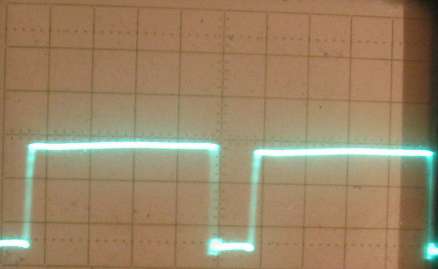

Для жаждущих посмотреть осциллограммы, привожу картинки для затворов верхнего плеча:
И для нижнего плеча (два мосфета параллельно):
Масштаб, по Х: 1 мкс/дел. и по Y: 5 В/дел.
