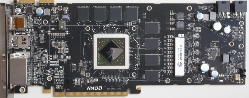

Хотел бы попросить совета бывалых ремонтников. Имеется видяшка Радик 5870 референсного дизайна.
При старте кулер уходит в 100% оборотов. Детальный осмотр показал, что отсутствует питание процессора и памяти. Слева вверху также есть питальник на вольтерре VT1157SF и ШИМ VT1165MF. Кажется, логику и вспомогательные элементы питает. Напруги также нет..
Сопротивления по памяти (16 Ом) и ГПУ (0,8 Ом) нормальные.
Вот думаю, где бы ещё пощупать плату мультиметром..

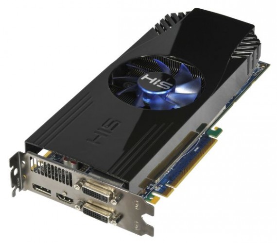

Вторая видяха - HIS AMD Radeon 5870 iCooler V.
Стартует. Даёт картинку.
Драйвер установиться не успел.
По экрану поползли артефакты...
Довольно прилично греется даже на "холостом ходу" без 3D.
Плата в районе ГПУ по показаниям инфр. пирометра прогрелась до 55 гр.
Руку на торце текстолита не удержишь!
В то время как аналогичная рабочая плата греется всего до 40 гр.
Ума не приложу, почему происходит такой сильный нагрев и как следствие - артефакты и зависон..
Следующий раз компьютер стартует лишь когда плата остынет.
Re3Ver
13 лет 5 месяцев назад
На первой фотографии GPU расколот, или это не Ваша видеокарта?
orient-ru
13 лет 4 месяца назад
ГПУ (0,8 Ом)
Маловато для исправного ГПУ.
Охлаждение в порядке?
