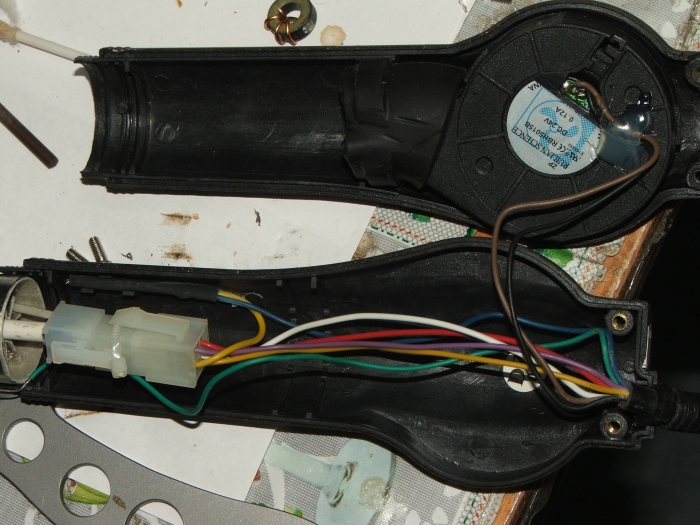

Продолжаю разбирать
https://rom.by/files/dscf5910-.jpg
Вижу, что к датчику положения идут 2 провода: желтый и синий. Желтый, наверное, питание, поскольку идет еще и на датчик температуры.
Только меня несколько смущает предполагаемая конструкция датчика Холла с ДВУХпроводным подключением. М.б. там что-то другое, типа механического выключателя ?
Еще есть зеленый провод. Не пойму. Либо он просто прикладывается к соплу фена (типа заземления), либо он оторвался от датчика положения. Провод зачищен примерно на 10 мм, так что пока склоняюсь к 1-му.

как-то так
http://imageshost.ru/photo/296379/id3041931.html
igils
13 лет 6 месяцев назад
Думаю, обычный геркон.
Дубль:-)
SnarskySV
Спасибо, makarog. Метод диагностики прояснился.
Датчик сработал на прозвонку от первого попавшего под руку магнита. Вывод: фен исправен. Разбираю саму станцию ...
обнаружен обрыв синего провода ...

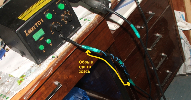

После проверки исправности датчика иных более-менее вероятных гипотез не остается :)
Докладываю результат:
Провод действительно надломился, но не на выходе из станции и не на входе в ручку фена. А где-то ближе к середине /images/koloboks/dash2.gif. Я не поленился разрезать в нескольких местах и локализовать с точностью до 15 см. На фото ниже это показано желтой линией.https://rom.by/files/dscf5912.jpg
Починил, все работает, всем огромное спасибо за помощь и поддержку /images/koloboks/drinks.gif

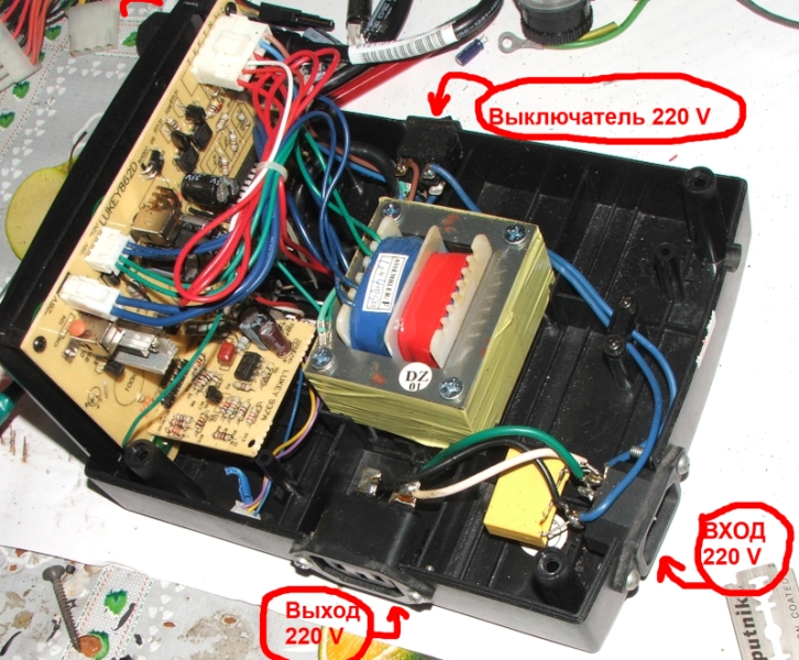

Пока станция разобрана хочу показать собственную доработку
1) Съемный кабель питания - очень удобно, когда прячешь станцию в шкаф
2) Выход 220 в под проходной кабель - удобно при ремонте блоков питания
3) Выключатель 220 в - просто удобно :)
https://rom.by/files/dscf5911.jpg
