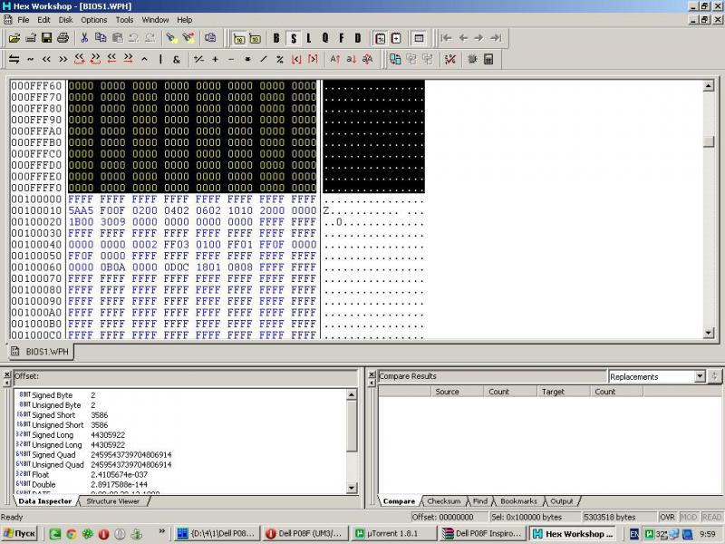

Вытащил из А13 bios.wph. Открыл 1Мб (Quanta UM3B с ) файл скопировал начало HEX (020EA40200). Нашел в bios.wph такое же значение. Мне надо вырезать этот кусок с основного файла (bios.wph )?
RavD
10 лет 8 месяцев назад
Порезал на 1Мб и 4Мб файл. ЕС вышел 1024, а вот основной вышел 4097 вместо 4096. Где я ошибся? Файл с оффсайта и порезанные прилагаю.
igils
Лишний 00 в начале файла.
Начинаться должен с 16 штук FF.
Здесь с резкой совсем просто. С самого начала - прошивка EC, сразу следом - основная, без раздела.
1. от начала выделяем блок 100 000h (как на картинке) вырезаем - вставляем в новый файл - это прошивка EC.
2. теперь уже от начала старого файла выделяем блок 400 000h - вырезаем и вставляем в новый файл - основная прошивка. И начинаться он должен как не выделенная часть на картинке.
Просто есть нюанс - в некоторых HEX редакторах счет начинается не с 0, а с 1, и выделяя 100h байтов, реально выделяем 101h и надо в таком случае выделять на 1 байт меньше (FFh, а не 100h). Соответственно, просто надо к этому приспособиться или сменить редактор.
https://rom.by/files/hex.jpg
