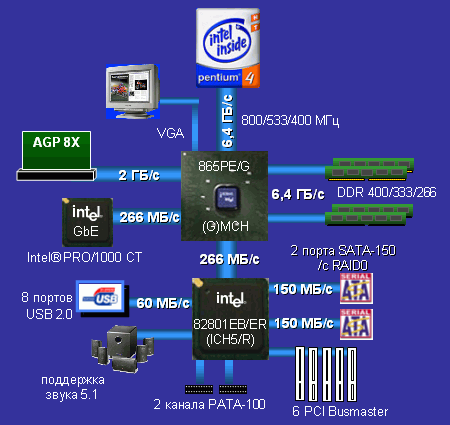

Основное питание памяти и терминирующее замеряли? Если всё в норме, то дело скорее всего не в транзисторах. Если память PC3200 на родной частоте не хочет работать, то возможно контроллер памяти в севере стал глючить из-за той неадекватной замены мосфета на диод. Попробуйте в БИОСе частоту памяти поменять, с таймингами поэкспериментируйте.

Я конечно могу ошибаться и уважаемые форумчане могут меня поправить если я ошибаюсь, но по моему на этих платах привязка шины памяти к шине проца идёт. так что вроде как и твою 3200 она должна пытаться запустить как 2100 другое дело если она этот режим не поддерживает (были и такие хотя маловероятно) или просто глюк при определении этой линейки что более вероятно.
Потому хочу спросить что говорит Everest по поводу работы с памятью когда всё грузится она у тебя как 2700 пашет или как 2100? и запусти гденимбудь свою 3200 и в эвересте в в разделе мат плата - SPD
где тайминги посмотри на каких частотах данная планка может похать?

Про SPD совет верный был... Другие планки 3200 пробовали или тока с одной? Ну и не забываем (как уже было сказано), что в данном чипсете шины памяти и проца синхронны.
