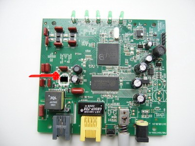

Автор: barmaley , 16 мая 2009
DSL модем выгорела восьминогая деталь по входу : (маркировки не видно) Позиционное обозначение: U2
https://rom.by/files/mcdl.jpg
Стояла здесь:
Помогите опознать деталь

Возможно проявить пакрировку!
Я беру ушную палочку у которой с двух сторон вата.
Потом одной стороной мокаю в воду и протираю, и другой материей вытираю насухо!
Потом беру бензин "КАЛОША" (или очищенное авиа топливо) и другой стороной ушной палочки вмакиваю в "калошу" и прошираю БЕЗ усилий, просто стряхиваю излишек, и дую (ртом :) хотя можно использовать что то типа спрынзы или подороже - компрессор. Но думаю достаточно подуть, ртом ;) ) и у меня в 90 % случаев есть ~ 1минута когда рисунок (маркирову) четко видно!

Все это хорошо ,только дырка в приборе :))) А длинков сейчас валом , не думаю что входные устройства на близких моделях сильно отличаются ??

Скорее всего операционник, при том супер-пупер-высокочастотный. Такой все-равно в магазине не купишь

barmaley, судя по всему это AD45048, по крайней мере в 2300U стоит именно он

такой же модем, только плата немного отличается
на детали написано
broadcom
6301ksg
tdo828p1

Это не AD45048, это совершенно точно 6301KSG от Broadcom.

Народ не парте себе мозги. Вот нашёл решение проблемы замены Broadcom 6301KSG http://forum.cxem.net/index.php?app=blog&module=display&section=blog&blogid=143&showentry=197
Цена вопроса 0,1$
Молодец чудак. Побольше таких фанатов-любителей. А то уже забыли как голову включать. А на сэкономленные деньги лучше ему пиво отправить.
Может и будет как-то работать на двух 315-х, но только на коротких расстояниях до АТС.

Поставил 2 кт315. dsl стала мигать,потухнет,снова помигает.
Как она должна себя вести?Логин пароль влияет?
