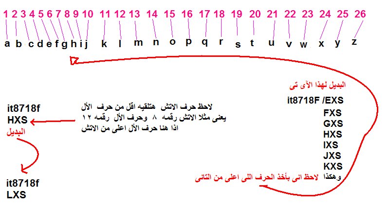

прашол и нечего интересного не нашол /images/koloboks/blush.gif
зато я нашол вот это /images/koloboks/hmr.gif
https://rom.by/files/883077470.jpg
на этом саите http://www.egychip.com/vb/showthread.php?t=15488
я нечего не понял даже translate.google.ru не помог /images/koloboks/u1.gif

Судя по этому сайту, там нарисован английский алфавит (чтобы указать порядок букв, они же - арабы, могут не знать), и написано, что менять можно в сторону увеличения буквы ревизии (т.е. старшую на младшую, GXS->HXS->LXS). Да и здесь можно найти сообщения с такими же указаниями. По крайней мере, у меня на AM2 GA-MA78GM-S2H замена HXS->GXS не прокатила. А вот на 775 сокете на форуме я видел пару успешных замен ITE8718F-S HXS->GXS.
