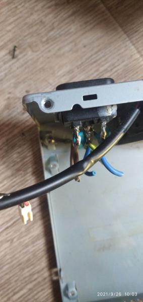

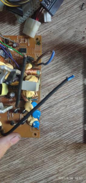

Добрый день, подскажите как подключить бп если кто знает. Схему не нашел.( Нужна была кнопка выпаяв ее и не запомнил как все было. От платы отходят 4 провода 2 L и N (ф и ноль?) есть еще провод 115v и Com( земля не понятно это заземление? или тоже ноль). Переключатель 115/220 не звонится в положении 220.

2 провода от переключателя удаляете.
L и N на крайние розетки. Полосатый - на средний розетки.
gambits
4 года 11 месяцев назад
Спасибо за ответ. Получает провод Com и 115в просто замыкалась(судя по переключателю в положении 220 разомкнуто). А на счет полосатого вы имели ввиду желто зеленый? заземление.
gambits
Хороший бп подключил. Заработал лет 15 ему все пашет.
Хороший бп
DELTA же.
