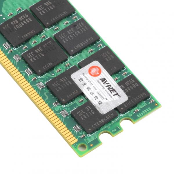

Чтобы не плодить темы, спрошу здесь. Задумал купить вот такую память. Правда, придётся мать сменить на какую-нибудь, поддерживающую до 16 гигов ОЗУ (у меня m3a только до 8-ми гигов). Но это мелочи жизни, а смутило меня вот что:
Судя по даташитам, чип K4T1G044QQ имеет ёмкость 1 гигабит, что по сумме составляет 2 ГБ (8 чипов на две стороны), а вот K4T51043QE имеет ёмкость 512 мегабит, что по сумме составляет 1 ГБ. Итого 3 ГБ, а не 4. Или я что-то не так считаю?
12 лет 2 месяца назад
[OFF]
Вы бы внимательно присмотрелись ко всем микросхемам :).[/OFF]
ICF
Присмотрелся, да, действительно там только одна K4T51043QE из восьми. Но ведь всё равно, чтобы было 4 ГБ, все микросхемы должны быть на 1Гб/images/smiles/eusa_think.gif. Как-то странно получается... Всё, сдаюсь, объясните, плиз!
P.S.Посмотрел ещё раз даташит - да, чипы-то действительно на 667, а не на 800 MHz. Хотя китайцы в описании прямо заявляют, что это DDR2-800MHz PC2-6400, да ещё и CL5. Думаю, просто они подобрали чипы с хорошим разгонным потенциалом. У меня когда-то давно модуль DDR-333 прекрасно работал в двухканальном режиме с DDR-400, да ещё и с разгоном до 423 мегагерц.
