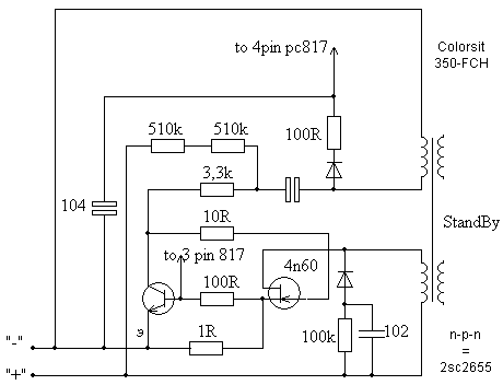

ColorsIT 350-FCH
Собран на 13009
Входные 470мкф х 200В
дежурка 2n60, транс (Ylteel 19x 0705)
шим HS8108(SGH6105adz)
Выгоревшая дежурка.
Менялся 2n60 на 4n60, VD мостик, резак на 10, на 1 и два по 100 Ом, верхний диод(точечный) по схеме.
После замены вышеуказанных деталюх дымился резак в 10 Ом на 20-ю ногу HS8108 (питание шим), но потом перестал. Когда дымился, то раздавалось "циканье" ~ каждые 0,7сек и горела лампа. После того как я отпаял одну его ногу, померял сопротивления, а затем запаял его обратно - перестал дымиться.
Теперь при подаче напруги через лампу она загорается, сразу же гаснет на 0,2 сек и затем горит. Во время её каротковременного затухания раздаётся щелчок.
Остальные диоды в высокой целые, резисторы тоже.
Где же "коза" ?

ШИМ сгорел. Вы не заменили оптрон - на ШИМ вывалило большое напряжение.
В дежурке по этой схеме обычно выгорают оба транзистора, оптрон, 4 резистора и 1N4148. Зачастую и трансформатор.

Понятно. А каким образом проверить оптопару можно?
Проверял так: мультиметром в режиме позвонки падение с первой на вторую ногу в одну сторону 1050, на остальных - бесконечность.

Думаю что ШИМ вышел из сторя уже давно. А вот чтоб не убить новый - https://rom.by/comment/209981 и https://rom.by/comment/210195. Ну и само собой - проверка всех остальных элементов дежурки.

При ревизии барахла нашел и у себя такой же сабж. Диагноз один в один. Дежурку восстановил. Блок запускается. но занижены напряжения +5 и +12 даже на ХХ.
+5 => 4,91
+12 => 11,77
при раскрутке 2-х HDD напруги проседают до +4,86 и +11,3 соответственно.
Пожалуйста подскажите где рыть. Кондеры фильтров заменил, диодные полумосты заменил. Результата нет.
В чем может быть причина?
doomnik
14 лет 8 месяцев назад
Подобрать резистор в делителе между выводом 17 (IN) ШИМ и общим.

Спасибо что откликнулись. Следуя вашим рекомендациям повторно проверил конденсаторы всех фильтров. Все в норме. Кондеры в базовых цепях высоковольтных транзисторов заменил. Просадка осталась. В обвязке 17 ноги ШИМа заменил резистор 150 кОм на 82к. Напряжения пришли в норму.
