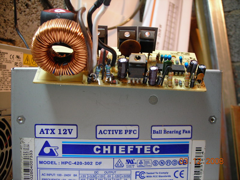

Попал ко мне сабжевый БП, со взорванными на дополнительной плате деталями (резисторы, конденсаторы, транзисторы). Как я понял, это какой-то дополнительный фильтр по питанию, и еще от этой платы шел провод на дополнительную обмотку, намотанную на трансфрматоре дежурки. В остальном вся схема БП была собрана по стандартным схемам. Дежурка на полевике 2N60. Немного подумав, я просто выпаял эту плату из БП, установив вместо нее перемычки - БП запустился и нормально прошел тесты.

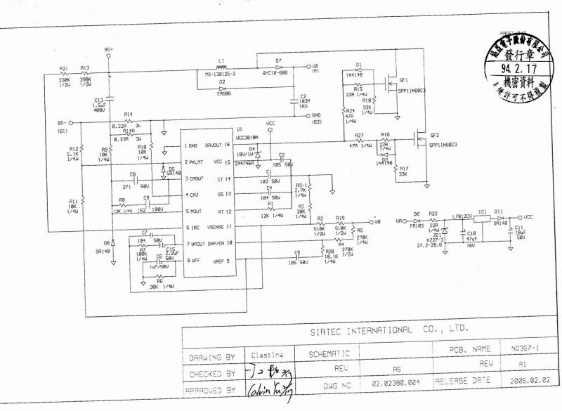

Так для чего нужна эта плата? На ней стоит микросхема UCC3818N и транзисторы SPP 11N60C3. Жаль, вместе с ней пришлось убрать из схемы и здоровенный дроссель, его видно на фото.

APFC это. Активный корректор коэффициента мощности.
"Здоровенный дроссель" жалеть не стоит :) Вне этой схемы он бесполезен.
Вот здесь Mr.Barbara объяснил в двух словах, что это за зверь.
