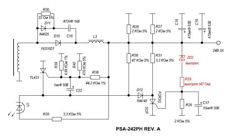

Доброго времни суток!
В названном блоке питания факса выгорели стабилитрон (звонится в обрыве, ничего из надписей нельзя разобрать кроме отдельно стоящей цифры "2") и сильно обуглился резистор, колец совсем не осталось, сейчас звонится ~47 Ом. Блок выдает ~20 В и щелкает. Гугл по поводу схемы этого блока деликатно умалчивает (пр-во 1994 год), срисовал схему холодной части, надеюсь, ничего не попутал. Вопрос к знатокам - какой должен быть стабилитрон?

Немножко напутали. Суть этой цепочки вместе с тиристором - защита по перенапряжению. R29 должен быть подключен к управляющему электроду тиристора, анод к катоду D12, катод к земле. При повышении напряжения до определённого уровня, например 27В, происходит пробой стабилитрона. Ток, протекающий через него откроет тиристор, который зашунтирует TL431, тем самым увеличивая ток через свеодиод оптопары. Открывшийся фототранзистор, воздействуя на вход обратной связи микросхемы ШИМ (или мелкий транзистор управляющий мощным, если микросхемы нет), заставит последнию резко изменить длительность выходных импульсов и в конечном итоге снизить выходное напряжение блока. Исходя из этого подберите стабилитрон. R29 пойдет на 47 Ом.
Но вначале устанить причину проишедшего повышения напряжения. Все мелкие электролиты на горячей стороне заменить.

Спапсибо, схему подправил, может кому еще сгодится :) По неподтвержденным данным, этот элемент в корпусе TO-92 с маркировкой FOR3G является тиристором NTE540x
Я так и подумал было, что это так реализована защита от перенапряжения. Электролиты, несмотря на то, что производства 94 года, имеют нормальную емкость и ESR. ШИМ там стоит, UC3844N. Попробую поставить на 27В стабилитрон, но получается, что щелканье и заниженное напряжение на данный момент не связаны со сгоревшим стабилитроном. Буду копать дальше.
13 лет 5 месяцев назад
Замените кондер на 7 ноге ШИМ.
Да, действительно, у одного из конденсаторов горячей части последовательное сопротивление уплыло, проглядел... :)
