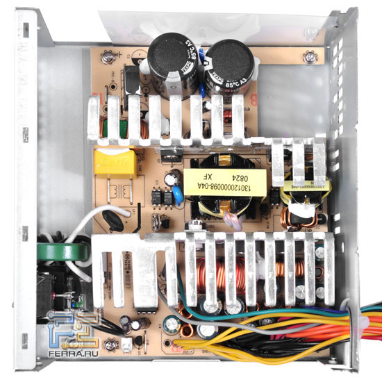

Здравствуйте.
Попал ко мне на ремонт данный блок питания. (схему не нашел)
Симптомы:
Нет дежурки. Слышно звук, тоесть шипит (не трещит и не пищит а именно шипит) в дежурной части, между трансформатором и раскачивающим его полевым транзистором. Это шипение менялос при нажатие на какойто рядом стояшим с трансом, аерамический, высоковольтный конденсатор. Его я менял, ставил разные номиналы, звук немного становился либо громче, либо тише. Но так ничего и не заработало.
С чего мне там начинать его проверять ? Может кто знает подобную болезнь у блоков питания ?
Выпаивать на проверку там всё подрят не охота, так как блок с SMD элементами и прочей обвязкой.
Ещё у меня вопрос. Тот транзистор что по дежурке, полевик К4106. Что это за тип полевика ? и как его проверять мультиметром ? Я его выпаивал, но он не звониться как остальные полевики. он даже на схеме по другому нарисован. (скрин шот схематического обозначения прилагаю)

похоже ещё один однотактный прямоход на UC3845
http://www.ferra.ru/images/219/219573.jpg
http://www.ferra.ru/ru/system/83393/#.Vvf1GiBh3VR

K4106 скорее транзистор основного преобразователя (12A 500V). В дежурку обычно cтавят 2-4 A и напряжением выше.
Проверил транзистор К4106 универсальным ESR тестером. Показало ОК.

проверь мелкий электролит около оптопары дежурки, у меня было пару блоков с такими шумами виновником был этот электролит
