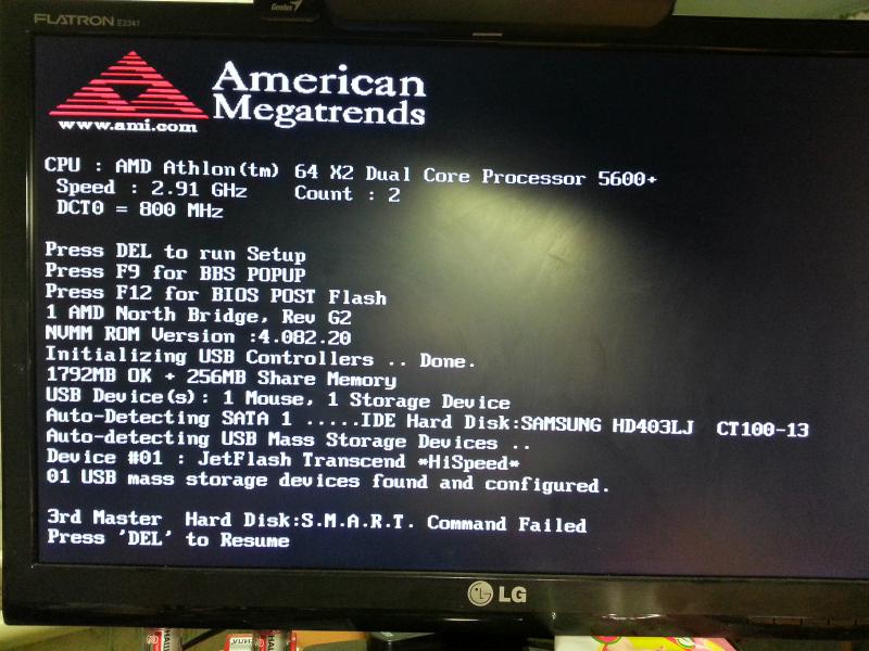

Всем доброго времени суток.
Есть материнка Biostar TForce TF720 A2+
Первая ее поломка, перестал работать разъем мышки ps/2.
Потом зависал биос (решалась проблема, тем что оперативку переставляли в другой слот)
Начала глючить винда, и пользователь просто нажал Ресет и все.
И вот теперь не загружается, отключаешь HDD можно загрузится с флешки, подключаешь HDD зависает при сканировании устройств (с пост кодом 85), или выбивает что не найден загрузочный сектор (пост код 00), hdd подключал к другому ПК все работает, так же подключал свой HDD к этой материнке и проблема сохраняется.
При этом сильно греется ШИМ контроллер "isl6322 ", так же греется встроенная видео карта "Nvidia GF-8100-720A-A2" (пальцы долго не подержишь)
Видеокарта используется внешняя GT9600 (хотя встроенная тоже работает)
В биос заходит без проблем, HDD видит, хотел перепрошить биос но не нашел нужного раздела, можно прошить только через виндовс

Направление - погулите что-то типа "не работает SATA на чипсетах от NVidia".

Может стоит изначально HDD проверить, а не на плату "грешить"? SMART как бы намекает.

HDD свой подключал, та же истрия. Подключал IDE винт, установил на него винду и все работает. В биосе что только не делал, вплоть до отключения IDE

Между чипсетом и разъемом SATA всего то 4 конденсатора. Если они целые, то вывод очевиден. Хотя шлейф еще плохой может быть
makarog, SMART тут ни на что не намекает. На картинке белым по черном, что винт вообще не ответил на команду

_an_, а модель винта разве определяется не командами?

Все решилось заменой Nvidia GF-8100-720A-A2, больше не обжигает пальцы, и система стартует.
