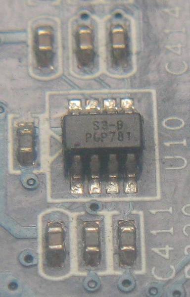

Не работают три преобразователя напряжения - процессора, памяти, и северного моста.
Первый на ISL6322, два последних на uP6103S8.
Начал с памяти.
Напряжение на 5 выводе VIN - дежурное 5,17В.
На 7выводе REFIN низкий уровень. В этой цепи стоит полевой транзистор Q44, который управляется биполярным Q45. После запуска высокий уровень на затворе Q44 меняется на низкий, но на стоке и 7 выводе микросхемы уровень остаётся низким, микросхема не запускается.
К 7 выводу подключен сток Q44, коденсатор на землю и резистор R289. Второй конец R289 идёт на 7 вывод U10, маркировка в две строчки S3-B, вторая PGP781.
Напряжения на U10
1. 5,19В, судя по дорожке, питание.
2. 0В
3. 3В
4. 1,2В
5. 0В
6. 0В
7. 0В
8. 5,12В
Хотелось бы узнать что за микросхема U10 и почему нет напряжения на её 7 выводе?
Нашёл, uP6261.

C414 сдох в КЗ, например :). Хотя это может быть и сама U10 дохлая.
На SDA напряжение странноватое.[/OFF]
С414 скорее жив. Я его не выпаивал, но звонится он почти 0,4МОм. Микросхему пообщали поискать, а у меня в закромах такой не оказалось.
