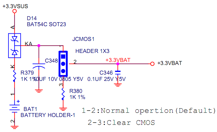

Всем привет.
Есть мать Biostar P4M80-M4 ver:7.0 (сокет 478, чипсет от VIA, южник VT8237R Plus).
Батарейка 0 В. Меняю на новую. Генерации на часовом кварце нет. Напряжение с батарейки идет через резистор R379 1кОм, далее через диод D14. Так вот до резистора стоит 3,3 В, а после 0,4В, ну и после диода уже ничего нет. Получается, что напругу что-то садит, возможно ЮМ. Перемычка стоит правильно, строго по мануалу. Если её переставить в положение ClearCMOS, то напряжение после резистора и диода приходит в норму, видимо отключается нагрузка.
Плата с кнопки запускается, в ресете не висит, все напряжения в норме, ничего особо не греется, на ПОСТ-карте кодов нет, обмена по шине PCI нет никакого. Но при запуске появляется генерация на часовом кварце и напряжение после D14 в норме, при нормальном положении перемычки ClearCMOS, видимо БП в состоянии обеспечить необходимый ток в отличии от батарейки.
У самого есть подозрение на дохлый ЮМ. Но, прежде чем менять, хотелось бы услышать мнение знающих людей, точно ЮМ или нет?

А дежурка 3.3в тоже через диод не доходит до джампера и доходит ли до диода?
Проверте прозвонкой, может еще до мио идет VBAT?

https://rom.by/files/111_4.jpg
Снимите перемычку и проверьте 3VSUS и 3VBAT.
Max
16 лет 6 месяцев назад
Тож так думаю, например пробит диод с 3.3VSB, как вариант, куда там батарейке всю шину 3.3VAUX вытянуть.
Большое спасибо Max за наводку. Открыл даташит на IT8705 и точно, идет Vbat на 76 ножку. Прозвонка подтвердила. Отпаял эту ножку от платы и сопротивление на среднем контакте джампера ClearCMOS вместо 60 Ом сразу стало 1 мОм. Кварц от батарейки заработал.
Заменил мультик, плата нормально заработала. Ещё раз спасибо.
