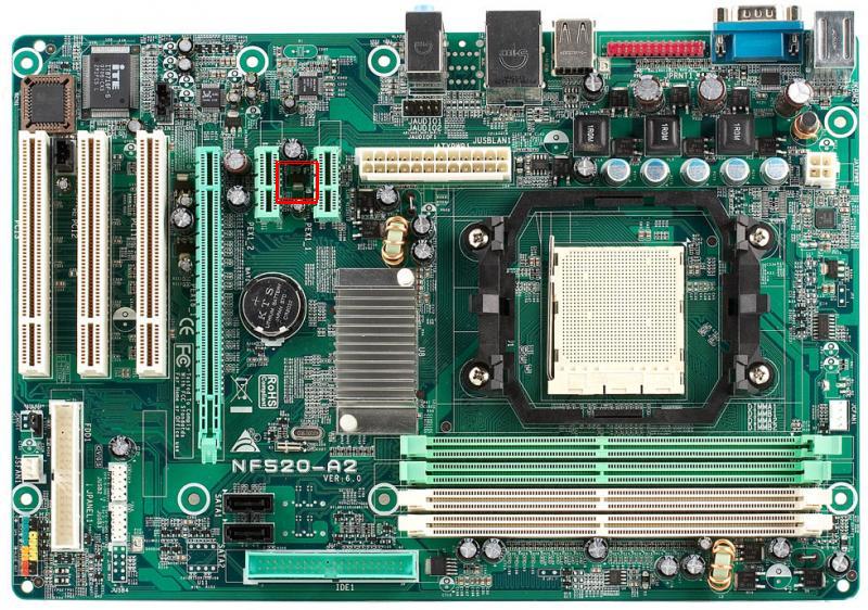

После грозы, не включается системный блок. Был подключен к удлинителю на 5 разъемов с клавишей вкл\выкл.ВО время грозы клавиша была выключена, но удлинитель был в розетке. По ходу дела разряд прошел между пластинками клавиши.,но это не важно. Блок питания работает,протестил подключил напрямую его путем перемыкания зеленого и черного проводов, выходные напряжения и сила тока соответствуют. Все комплектующие целы. кроме материнки.
Собственно вот в чем дело, при нажатии клавиши запуска она не стартует, бп. не запускается, вообще ничего не работает, заметил , только сразу характерный запах и нагрев(секунд за 5 ,чуть палец не обжег) стабилизатора между портами PEX 1 и PEX 2,кондеры все целы, Южный мост холодный.
Подскажите куда подает питание и за что отвечает данный компонент и можно ли его купить. Маркировку его не знаю выглядит в увеличенном виде , как в вложение только с надписью ABE741,.

Этот элемент - линейный стабилизатор напряжения, он скорее всего цел, но в цепи, которую он питает, произошло КЗ. Потрогайте, не нагревается ли сетевой чип (Realtek, расположен чуть дальше к задней стороне платы, за PCI-Ex) при подключении блока питания.

это скорее всего линейный стабилизатор, и подозреваю что на сетевой чип идёт питание. Можно отзвонить и проверить. А можно сдуть и его, и сетевой (он наверняка уже мёртв). Скорее всего после этого включится.
вот поднял свои записи:
Занижено Vsb (2,2В). Греется LAN PHY: RTL8201CL и стабилизатор перед ним — чип в КЗ. Отпаял — работает.
но плата была ревизии 6.1 (хотя думаю в этом случае разницы нет).
так что дежурку надо бы замерить для начала, потом напряжения на этом стабилизаторе, и если там КЗ (или почти) - выпаиваем сетевой чип 8201. Если есть заменить чем - меняем. Менять на новый лучше - мрут они быстро, на донорах могут быть уже полудохлые.

Плата как раз тоже ревизии 6.1., старенький он у родителей стоит, плохо мультиметра под руками нету, но это не беда найдем.кстати RTL8201CL этой сетевой чип не греется, едва заметный прогрев, тока стабилизатор, но как я понял, лучше их обоих поменять да и все.
Ещё не подскажете как маркируется данный стабилизатор что бы его опознать в магазине электронных компонентов, и сетевой чип . я просто слабоват по части электроники., да и какие тех. параметры ( сила тока, напряжение и т.д.) должно быть у стабилизатора?
LD1117 Adjustable (регулируемый). Не смешите, таких стабилизаторов на каждой дохлой мамке по нескольку штук, зачем их еще и покупать? Кроме того, 99,9% вам даю, что он остался цел. Снимите сеть, и будет вам счастье, она еле-еле греется, потому что сопротивление ее почти равно 0, и намного ниже, чем сопротивление стабилизатора. Закон Джоуля-Ленца даст вам количество тепла, выделяемое при нагреве участками цепи.

SHTORM1388: Снимайте сетевой чип. Пока стабилизатор не трогайте.

AME1117ACGT

можете (если паяльного фена нет) скальпелем или очень острым ножом прямо вдоль корпуса перерезать чипу все ноги, а потом паяльником удалить остатки, а то можно легко повредить плату, если паяльник мощный и тупой.
Спилил сетевой чип, и эврика!Как вы и предполагали, сразу заработал. Сеть перепаять не проблема.
Большущее Спасибо за помощь!!!
