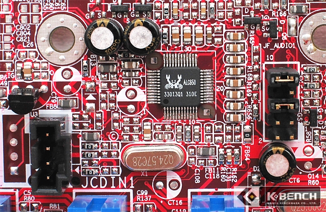

Принесли сабжевую плату с жалобой на звук. При осмотре обнаружил отсутствие нескольких элементов возле звукового кодека (между кодеком и ближайшим краем платы). Может у кого есть данная плата под рукой. Выложите фото плиз или напишите что стоит на местах - R658 и Q21. Буду весьма признателен.

Поглядите здесь (393 кб).

Спасибо, но это немного не то... у меня ALC655 на плате и расположение элементов другое

на плате ver. 3.0 R658=103, Q21 такой же, как рядом находящиеся Q13 и Q6

Спасибо огромное!
