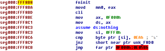

При дезасме бинарника из флэшки биоса(AMI_Аptio4) в IDA 6.1 вместо относительного перехода рисует абсолютный:
после приведения к коду:
ида указывыет переход сюда
а расчет команды говорит ходить сюда:
что верно)
ЗЫ: С идой в частых сношениях не участвовал, поэтому буду рад любой консультации в рамках сабжа. Режим дезасма конечно 16 разрядов, шаманил перетаскивание бута в сегмент 0xf000 не чего не дало, складывается впечатление что в 16 разрядном режиме jmp relative для IDA 6.1 не существует(
Как раз показан относительный переход.
Вот только IDA вряд ли поймет, каким образом смещение в сегменте может быть равным FFF8D8 в обычном 16-битном режиме. Но это не проблемы IDA :).[/OFF]

Проблема не в лыжах и даже не в смазке, а в кривых руках)) я создал сегмент c селектором f000, а копировал код и пытался исследовать в дефолтном сегменте со смещением ffff0!
