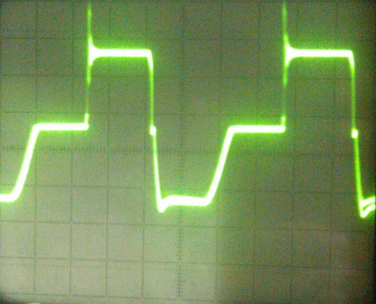

Итак, уточнённые данные. +5В начинает свистеть при нагрузке от 7А. При увеличении нагрузки на +12В - свист прекращается. Я так понимаю с каналом +5В все нормально.
+3,3В начинает свистеть от 4А, при увеличении нагрузки на +12В и/или +5В - продолжает свистеть. А вот с 3,3В - проблемы.
Осцилограммы с точки е2 ( https://rom.by/book/Magnitnyj_stabilizator ) 10В/дел, 2мкс/дел:
+3,3В 1А:
+3,3В 10А:
+5В 1А:
+5В 10А:

Какие-то странные осциллограммы с затянутым одним переходом.

UAM, ноль - прямая "полка" меж двух переходов.
P.S. +5В на непрогретом осциллографе снимал, он у меня старенький, при прогреве ноль вверх ползет. На +3,3В - уже прогрелся...
