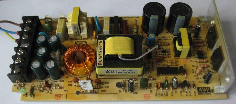

Итак имеется след. БП Mean Well S-100-10
https://rom.by/files/s-100-10.jpg
Характеристики:
Uвх= 180-260 VAC
Uвых= 10 VDC, P=100W
Спецификация и функциональная схема ...
Особенности схемы:
Микросхема ШИМ (IC1): TL494 CN
Ключевые транзисторы 2шт (Q1, Q2): 2SC2625

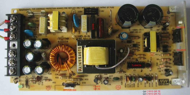

Далее приведу фото данного БП в разобранном виде:
https://rom.by/files/meanwell_s-100-10_pic1.jpg
https://rom.by/files/meanwell_s-100-10_pic2.jpg
https://rom.by/files/meanwell_s-100-10_pic3.jpg
Неисправность:
Первоначальный осмотр выявил следующее:
В холостом режиме БП выдает напряжение 7,8В
Под нагрузкой напряжение просаживается до 4,6В
Ещё заметил, что при работе грелся только один из ключевых транзисторов – Q1, второй же оставался холодный.
Далее я выяснил, что питание микросхемы ШИМ TL494 на ножку 12 приходит всего 4,4В.
Причем на сколько я смог разобраться, приходит c 2-х контактов трансформатора Т1 (TF-036) через диоды D9 и D10.
И всё Т1 для меня как черный ящик… в ступоре…
Мне следует выпаять эти диоды и замерить какое напряжение приходит с T1 ?
И если оно в норме, то неисправены IC1, Q2 ?
Предполагаю, что схема простая, но так не нашел типовую схему и виду малого опыта как то не могу разобраться с ней…
Прошу бывал ремонтников посоветовать на что обратить внимание в первую очередь
Ещё дополню,
Напряжение до ключевых транзисторов =310В, т.е высоковольтная цепь в норме.
Заменил конденсаторы C22-C26 на выходе, т.к парочка из них "взбухли".
12 лет 9 месяцев назад

Проверил два транзистора раскачки (Q3, Q4) - исправны, остается грешить на на микросхему ШИМ..
Вы подавали питание на 12 ногу ШИМ (от отдельного источника)? Где информация? Проверьте работу внутреннего стабилизатора напряжения = на 14 ножке должно быть 5 В, если на 12-ой - 12 В, потом можно судить что-то об исправности ШИМ
StaDen
12 лет 8 месяцев назад
Хотел отписаться о проделанной работе-)
Подал кратковременно напряжение на 12 ногу – 12 в, на 14 ноге было около 4в.
Заметил, что микросхема сильно нагрелась и возможно даже был дымок…
В общем в итоге я заменил эту микросхему.
В результате на выходе БП получил около 9.4В, которое стабильно держится под нагрузкой.
Как подтянуть напряжение на выходе до 10В ?
compaund
Проследите цепь обратной связи, по идее от первой ножки микросхемы, и зашунтируйте нижний резистор делителя сопротивлением порядка 200...300кОм. Посмотрите как изменится выходное напряжение и подберите шунтирующий резистор с большим или меньшим сопротивлением.
