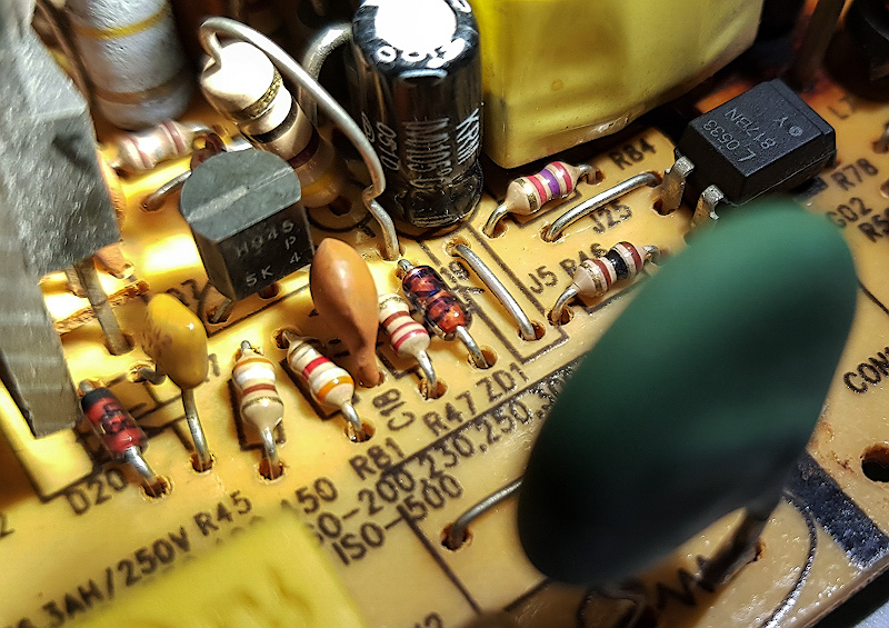

compaund
11 лет 5 месяцев назад
Напряжение стабилизации стабилитрона можно определить самостоятельно.
Если в блоке все остальные детали дежурки в норме, то замените электролитик С19 и подайте напряжение на блок.
Убедитесь в наличии выходного напряжения 5VSB.
Измеряйте напряжение на С19.
Прибавте к величине измерянного напряжения 2...3 вольта и выберите стабилитрон с ближайшим к полученной сумме напряжением стабилизации.
Imho, можно не ставить. Надежнее - стабилитрон 5,6в в +5SB
DenGHz
7 лет 11 месяцев назад
https://rom.by/files/20181203_220916.jpg
