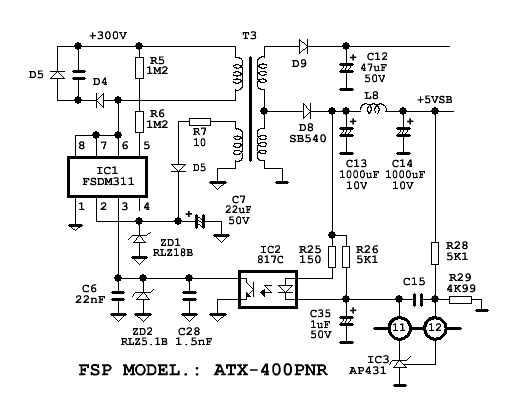

Помогите советом!
на холостом и под нагрузкой основных напряжений(галогенка 12х60) напряжения +12 +5 +3 -12 в норме!
нагружаю дежурку 0,8А(при допуске sb в 2А) она уходит в "0" и соответственно тянет за собой ШИМ...
БП останавливается
отключал ШИМ ситуация аналогичная
осмотр и проверка периферии дежурки ни чего не выявила транс деж. R= первичка 6,8оМ 1,5оМ вторичка в 1,8оМ 0,4ом (щупы =0,1ом)
вопрос - где рыть?

Като начало може да смениш посочените в прикачения файл електролити.

Замени выпрямительный диод. Проверь, а лучше замени конденсатор на питании DM311

Д8 был целый - поменял, С7 был целый поменял на больший 47мКф
а также проверил (был целый) Д5 - заменил
...ни чего не изменилось под нагрузкой деж..уходит в "0"
..мысли вслух - ОС по току выполняет L8,C13 >R25>IC2>IC1 предполагаю, что не совсем рабочая ДМ311
вопрос:- как ее проверить вне схемы БП
Поищите с лупой непропай. Как-то меняется напряжение питания DM311 (2-я нога) :
- при включенном БП в розетку ?
- при запущенном БП на х.х. ?
- при подключении нагрузки на выход "дежурки" ?
Если не веришь в DM311, то вставить "кроватку" в рабочем блоке и проверить твою, или поставить "кроватку" в ремонтируемом блоке и ставить другую DM311.

softm39
9 лет 9 месяцев назад
c13 и c14 поменяй оба два?
sergo58
ну, ё мое 3дня по кругу в 4тый раз поменял кондеры через "не хочу"
ЗАРАБОТАЛА !!!
...ух, эти китайцы зла на них нет...нужно собирать ESRметр
Всем спасибо!!! особенная благодарность softm39 (заставил)
