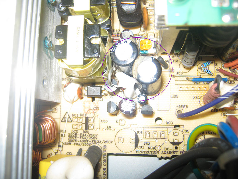

Пациент БП FSP ATX-450PNR
После включения и пару минут работы выключается, последующие включения ничего не дают(включается и сразу выключается). Помогает только повторное выключение из сети.
История: после пару лет службы вздулись 2 кондера по 10v 1000мф(как понимаю возле дежурки), на фото обвел. Заменил, включил под нагрузкой, проработал пару минут и выключился(тогда не обратил на это внимание). Поставил на комп, проработал пару дней нормально и начал вырубаться через пару минут после включения.
Пока только учусь, опыт в ремонте небольшой есть, помогите пожалуйста.
