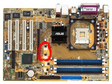

Asus P4P800-X при включении моментально нагревается чипсет и юг. Плата неработает.

Измерьте сопротивление D+ и D- всех USB на плате относительно "массы", а так же сопротивление по питалову юга.

На всех и намордных (синих на плате), и на "выносных" на D- и D+ ровно по 600 Ом??? По питанию моста какое сопротивление??? (можно померить, помоему, на рядом стоящей емкости микрофарад эдак на тысячу)
ADEPT707
16 лет 8 месяцев назад
https://rom.by/files/i.jpeg
И вдумчивый поиск по форуму помог бы вам быстрее:-)

Полностью согласен с ADEPT707 - в первую очередь смотреть (менять) эту "сладкую парочку". Я обычно меняю и ещё один, который чуть пониже - он формирует питание памяти и оно же заводится в СМ.
А вот USB имеет смысл проверять только после того, как питание мостов придёт в норму, если при этом ЮМ продолжит сильно греться.
