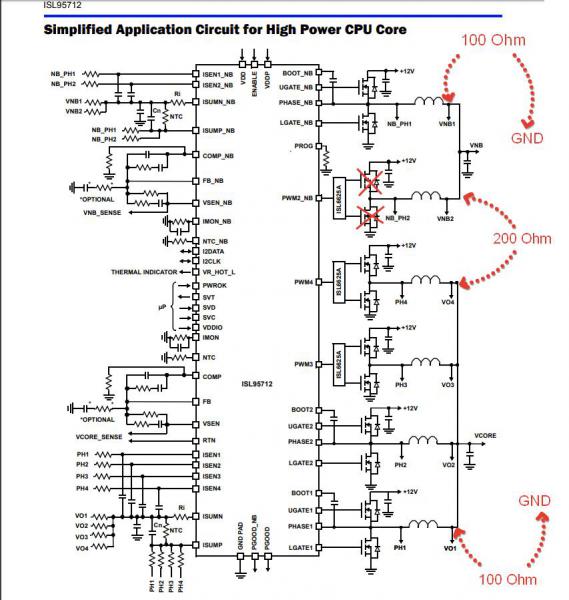

ШИМ стоит ISL95712. А вот смотрю тестером - такая картина получается:https://rom.by/files/2018-04-19_18-28-15.jpg
Перечеркнуты транзисторы, которых нет. Пля, ошибся, картинку уже не исправлю (ибо уже у себя удалил) - на этой схеме два самых нижних... А вот сопротивление относительно массы... Такое возможно? Подскажите плз... Будет обидно когда через месяц придут транзисторы, я их впаярю и снова какой-ньть пшик получу...
Нагрузочные резисторы с сопротивлением 100 Ом по выходу каждого преобразователя, например.[/OFF]
для критиков, можно ещё пару штрихов добавить - проверить выхлопы драйверов выбитой фазы.:-)

Не повезло. Транзисторы пришли. Перед тем как ставить прозвонил управление затворами и ... Эх, епть... У микры ISL95172 нога UGATE1 сидит в КЗ на массе. Все освободил, но увы... Микросхему заказал (350р на таобао), пришла неделю назад, но не занимался еще. Некогда было - весенне-летний сезон затянул... Отпишусь как заменю...
Не прошло и ...
Заменил. Полное излечение мамки. Итого под замену ISL95172 и один SM4337 (и один SM4336 пришлось поменять по глупости).
