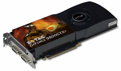

Автор: festo-v , 22 февраля 2013
1. 99,99% при переключении кабеля на "горячую" к монитору проскочила искра и
Артефакты на первом DVI-разъеме Zotac geforce 9800 gtx+.
Разъем который нижний - т.е. ближе к PCI-E
вот такие, и они не все статичны.
полное изображение
http://img-fotki.yandex.ru/get/6444/79419156.1/0_a37e7_d82a3073_XL.jpg
2. через ЭТОТ же "неисправный" разъем нормально работает аналоговый выход через переходник DVI-A
3. нерабочий DVI - 1й при включении в БИОС и загрузке - монитор по цифре НЕ ВИДИТ , даже с артефактами..
4. второй выход работает на 100% и по цифре, и по аналогу
прим. Картинка получена при смене кабеля после загрузкм и включении в Винде клона экрана.
Все бы ничего, но по аналогу 1920х1080 не очень качественное изображение, хотелось бы DVI восстановить.
2-й разъем доступен по DVI только при загрузке Винды!
Т.е. тупо поменять не выйдет! Да и телек висит на нем.
В БИОСе их поменять - не знаю, в известной проге этого нет.
Какие можете подсказать решения? Рентабельно ли?
Карта такая:
http://www.alpha19.ru/news/spool/2008-10-17/1.jpg
http://www.nix.ru/autocatalog/zotac/79826_2258_draft_large.jpg
полное изображение с НИксаобратная сторона карты

Прозвоните обвязку глюкавого DVI, если была искра, возможно что-то подгорело.

Antaresdnk
13 лет 9 месяцев назад
Измеряйте сопротивление по линиям RGB на неисправном выходе, на 95% процессор выгорел по этому выходу и ремонт не рентабелен
т.е. RGB аналог на этом выходе работает сам по себе? чего-то я недопонял!
ПОМЕРИЛ!
Итого: Pin1 =1/2 от нормального сопротивления рабочего DVI (Digital Red- Link1)
Pin2=0..7 Ом :-( т.е. пробито на землю (Digital Red+ Link1)
Куда они идут? Ноги 74act08 не коротят..

Куда они идут?
Там в районе разъема DVI несколько транзисторов в корпусе SOT-23 могут стоять, может к ним идет? И кому-то из них просто плохо, пробило его на землю?

вот что пишут:
Не пишут, а давным-давно писали :).
Увидеть элементарные вещи можно глазами. Если вам совсем нечем заняться, то можете поискать на плате любой объект (за исключением GPU), который мог бы формировать интересующие вас сигналы.
1. Это не транзисторы.
2. Указанные сигналы не имеют отношения к этим элементам.

Можно, если полностью разобрать видеокарту!
Можно не разбирать - картинки со снятой системой охлаждения найти не проблема.
А по сути? Напрямую с проца?
Да.
